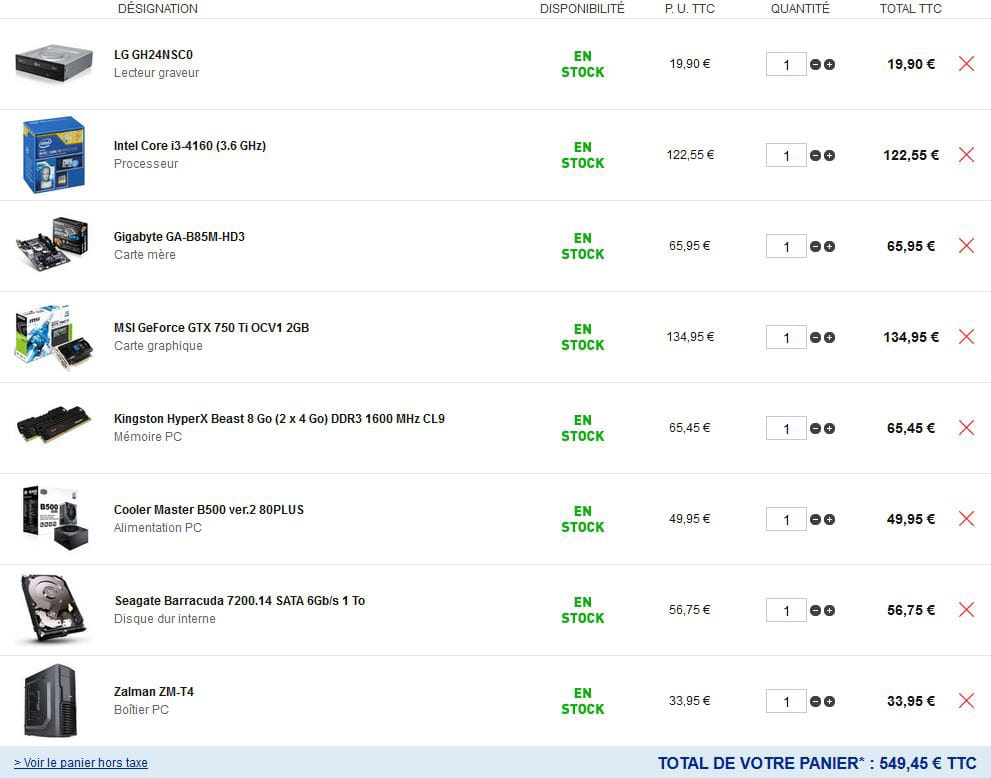

  1. A 550€ ^^ Avant de critiquer le i3 il faut savoir que ce i3 de cette génération et de ce budget gère mieux les cartes graphiques Nvidia (surtout la GTX 960) que les AMD quad-core de même prix :)
    Lecteur CD: https://www.ldlc.com/fiche/PB00185740.html
    Processeur: https://www.ldlc.com/fiche/PB00171501.html
    Carte mère: https://www.ldlc.com/fiche/PB00148846.html
    Carte graphique: https://www.ldlc.com/fiche/PB00162199.html
    RAM: https://www.ldlc.com/fiche/PB00145156.html
    Alim: https://www.ldlc.com/fiche/PB00184495.html
    Disque dur: https://www.ldlc.com/fiche/PB00126128.html
    Boîtier: https://www.ldlc.com/fiche/PB00157548.html
    1. En fait ce sûil me faudrait c'est qu'il y ai au moins un i5 et une bonne GeForce un un processeur qui tien bien la route
    2. @Guillaume couviVous n'arriverez jamais à avoir un i5 potable à ce budget, le i5 c'est 80€ de plus que le i3 et même si vous trouvez un i5 au même prix que le i3 le i3 sera plus puissant :)
    3. @Lucky-Luke87Okkkk... Mais quand j'avais télécharger dying light ils disent qu'il faut au moins un i5, je sais plus quelle carte graphique et tout ça donc je sais pas si ça va marcher avec un i3
    4. @Guillaume couviÇa c'est la configuration recommandée mais ça marchera quand même ^^ Après c'est une machine à 550€ donc... :)
    5. @Lucky-Luke87Juste une petite question: Intel Pentium est classer avant le i3?
