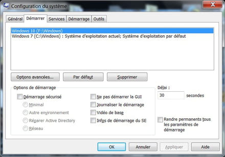

      Pour commencer : j'ai suivi les conseils de La charpente. Dans msconfig de Win 10 j'ai sélectionné Windows 7, puis coché > Rendre les paramètres permanents. Au reboot çà fonctionne la première fois, après si je boot sur Windows 10, c'est de nouveau Windows 10 qui prend le dessus, il reboot le pc pour lancer Win 7.
      Voilà une capture d'msconfig Win 10.
