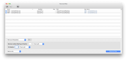

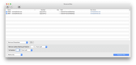

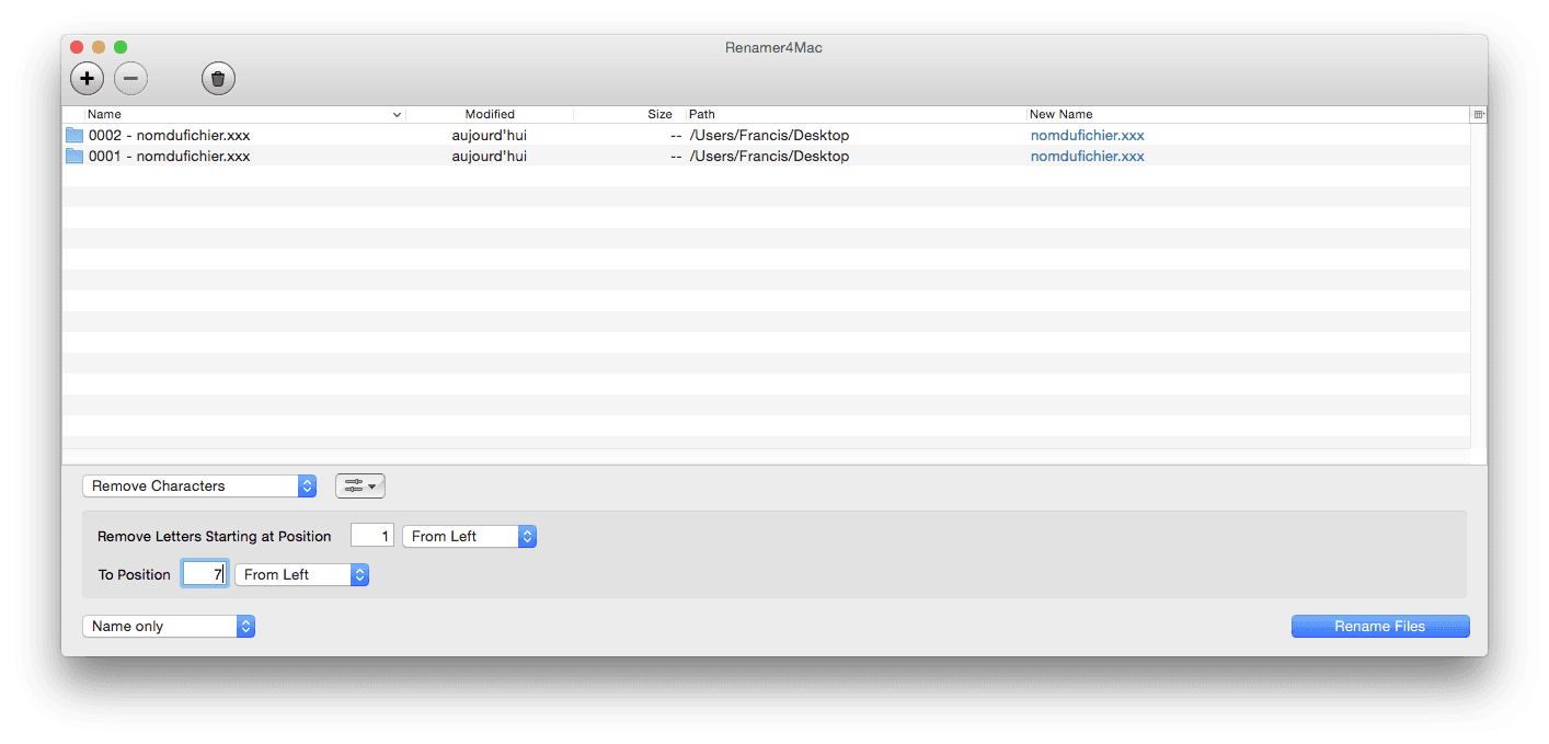

  6. Utilisateur anonyme
    Bonjour tout le monde,
    Autre solution, certainement la plus rapide et la plus simple,
    -Télécharger ce logiciel :
    http://pecora.io/en/mac/Renamer4Mac/
    et lui demander de supprimer les 7 premiers caractères en partant de la gauche
    Vérifier dans la partie droite de la fenêtre que le résultat correspond au souhait, et ajuster si besoin. Exemple :
    Bonne journée
