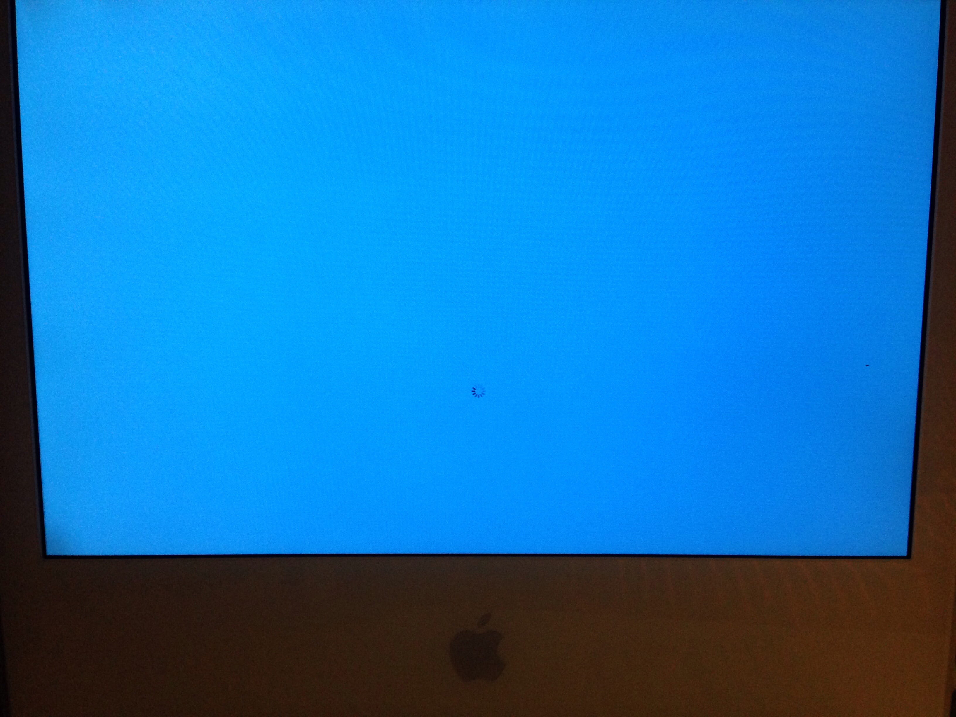

Bonjour ,
Depuis 3 jours je n'arrive pas à accéder à mon profil sur mon Mac il reste tout bleu avec barre qui charge et qui s'arrête du coup je ne peux pas accéder à mes documents , s'il vous plait aider moi a démarrer mon Mac correctement !
Merci d'avance pour vos réponses.
configuration : iMac early 2006 Mac OS X 10.6.8.
  1. Bonjour
    Il te faut ressortir les DVD d'installation de Mac OS X afin de pouvoir démarrer le Mac sur ce DVD et soit lancer une réparation du disque interne soit en profiter pour sauvegarder sur un disque dur externe tes données.
    Autre possibilité: tenter une réparation des fichiers systèmes aussi appelée "procédure fsck" et décrite ICI.
    Ritchi
    1. Merci beaucoup pour ta réponse mais comment dois je faire la réparation du disque interne et sauvegardez toutes mes données jai tout essayé et je ne rien trouve
    2. Un premier pas serait de dire si tu as ou non les DVD Snow Leopard.
      Un second pas serait de dire ce que tu as déjà essayé.
      Un troisième pas serait de dire si tu as ou non la possibilité de faire une sauvegarde de tes données sur un disque externe.
    3. Oui jai les dvd et j'ai déjà essayer mais ça ne marche pas et je ne comprend pas ta troisième question
  2. Bonsoir,
    Alors avoir les DVD de Snow Leopard est très bien et je t'invite alors à regarder ce que dit Francis ICI.
    Si ton DVD ne ressemble pas à ceux indiqués par Francis, alors, il te faut acheter le vrai DVD Snow Leopard ICI sur le site Apple.
    Cela devrait te permettre de réinstaller Snow Leopard sans perte de tes données si tu suis la recette donnée par Francis.
    En ce qui concerne ma troisième question: je voulais juste savoir si tu avais déjà ou non un disque dur externe afin de faire éventuellement une sauvegarde de tes données.
    Ritchi

  3. Bonjour,
    Bon passons sur Snow Leopard 10.6.8, et résumons les choses:
    - ton iMac Early 2006 avec un écran de 17" ou 20" ne démarre plus tout seul;
    - tu possèdes des DVD gris clair Apple
    - ton iMac ne démarre pas avec ces DVD.
    Il est très important pour comprendre ton souci de savoir ce qui écrit sur ton DVD gris.
    J'ai donc deux demande:
    1- Peux-tu préciser si le lien que tu as donné précédemment correspond bien à la photo de ton DVD gris ou si c'est une image trouvée sur internet?
    2- J'aimerais que tu recopies les informations réellement présentes en bas à gauche du DVD. Cela concerne les 4 lignes qui ressemblent à celle-ci:
    Mac OS version 10.X
    AHT version xxxxx
    Disk version x.x
    xxxxx-xxxx-x  (<- Cette dernière ligne étant la plus importante )
    Ritchi
    1. Mon iMac démarre avec les cds ( je viens de reeassayer )!
      Et c'est une image d'Internet
      Les 4 lignes :
      Mac OS Version 10.4.4
      AHT version 3A100
      Disc version 1.0
      2Z691-5606-A
    2. Merci pour ces info.
      2Z691-5606-A : cela identifie bien les CD livrés par Apple pour les iMac Early 2006 et donc ils doivent te permettre de démarrer le Mac.
      Redémarre le Mac et appuie en permanence sur la touche C.
      Relâche cette touche quand le Mac a bien démarré sur le CD: tu dois entendre le CD tourner presque en permanence.
      Une fois que le Mac a fini de démarrer, tu peux réinstaller le système en faisant bien attention de choisir dans les options suivantes si tu ne veux pas perdre tes données:
      - "Archiver et installer "
      - "Conserver les utilisateurs et les réglages de réseau"
      Voir page 7 de cette documentation Apple:
      Mac OS X 10.4 Tiger Guide d'installation et de configuration
      Une fois l'installation finie, il te faudra utiliser le menu "Pomme -> Préférences système -> Mise à jour logiciel" pour mettre à jour le système vers Mac OS X 10.4.11
    3. @_Ritchi_Ok merci beaucoup et je ne perdrais aucun fichier ? Je pourrais le mettre maximum sous Mac OS X 10.4.11 ?
    4. Si tu fais comme indiqué dans la doc que je t'ai indiquée (voir page 7 et 8) alors tu ne devrais pas perdre tes données. J'emploie le conditionnel car un souci matériel peut toujours gâché le résultat espéré. Mais comme tu es une personne sérieuse, tu as fait régulièrement des sauvegardes et elles pourront toujours te sortir du pétrin en cs de malheur.
      Mac OS X 10.4.11 est la version que tu pourras atteindre. Si ton Mac avait une version supérieure (10.5.x ou 10.6.x) alors c'est qu'un jour tu as acheté les DVD correspondants. Il serait bien de savoir si tu as fait ou pas cet achat avant d'aller plus loin.
