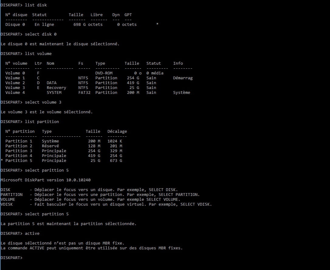

    4. Contributeur
      @yacineSKLdans ce cas il te faut par précaution un support bootable Windows, au cas ou le boot ne fonctionnerait pas sur la partition activée.
      La procédure :
      tu utilises l'invité de commande en mode admin. Sur l'écran de la console CMD tu tapes diskpart, tu pourra ensuite activer la partition recovery. pour la suite tu t'aides de ce copier/coller de mon pc :
      C:\Windows\system32>ici tu tapes diskpart
      DISKPART> list disk
      DISKPART> select disk 0 (j'ai choisi le disk 0 "zéro")
      Le disque 0 est maintenant le disque sélectionné.
      DISKPART> list volume
      DISKPART> select volume 2 (j'ai choisi le volume 2)
      Le volume 2 est le volume sélectionné.
      DISKPART> list partition
      (exemple sur mon pc)
      N° partition Type Taille Décalage
      Partition 1 Principale 99 M 1026 K
      • Partition 2 Principale 465 G 100 M
      DISKPART> select partition 2 (j'ai choisi la partition 2)
      La partition 2 est maintenant la partition sélectionnée.
      DISKPART>active ( c'est fini la partition est activée, tu quittes diskpart avec la commande exit deux fois)

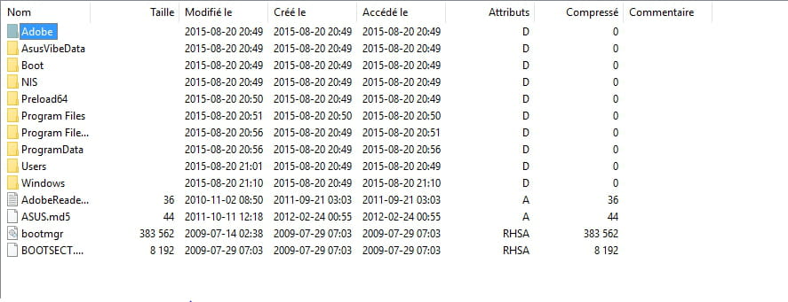

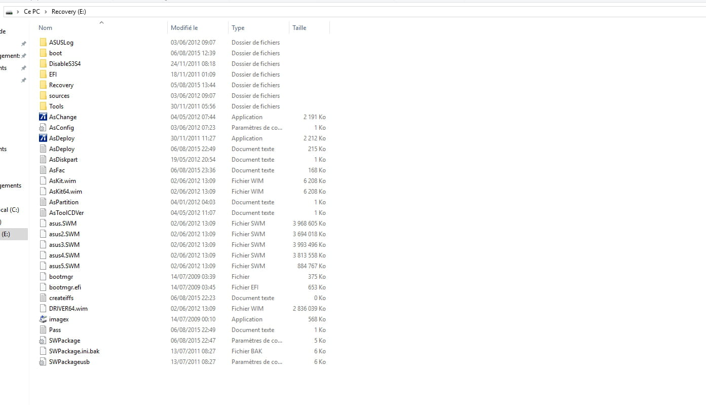

  3. Voici le
    voici le contenu la parition recovery

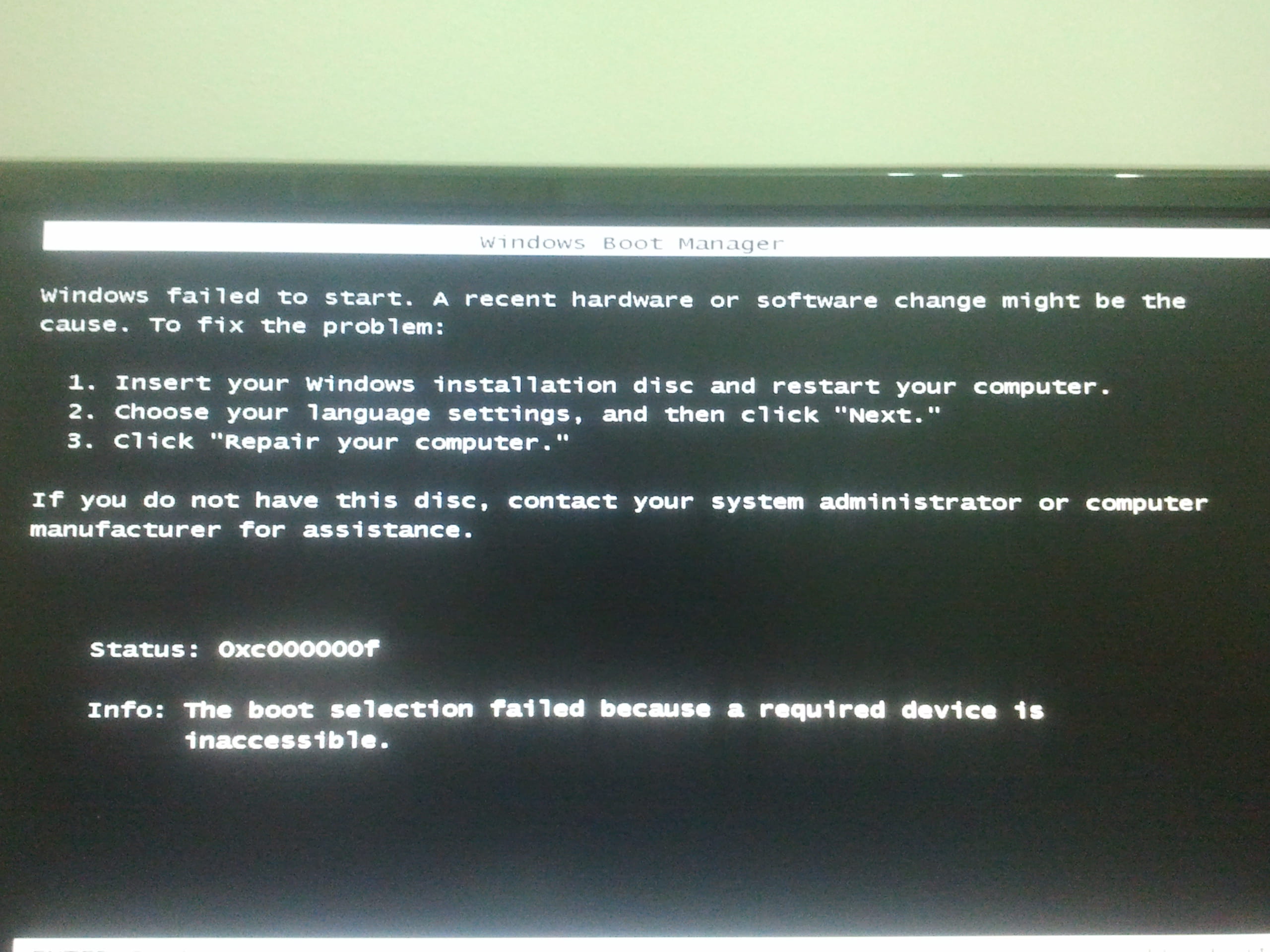

  6. En faisant un bootable du recovery sur une clé USB
    j'ai eu une erreur comme sur l'image

    comme mentionné plus haut poste 21 sa ma carrement tout supprimé la parition recovery n'existe plus, heuresement que j'ai fait une sauvegarde sur un flash disque

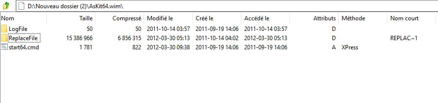

    il existe une fichier askit64 avec un dossier nommé replacefile et un fichier nommé start64 je vais double clické dessus peut etre qu'il va faire une sorte de remplacement :D (qui tente rien n'auras rien )
    Voila ce que j'ai dans le fichier askit64
    et dans les fichiers asus.swm voila ce que sa donne
      C'est un backup du contenu de la partition C:\
    2. oui je pense en executant le start64 dans le askit sa va faire le boulot je pense non ?

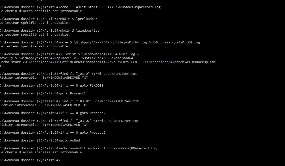

  8. Voici la capture je commence à perdre espoir
      start fait une cherche dans le lecteur S:\ Ce lecteur S:\ ne correspondait-il pas à la partition recovery ?
    2. non justment je n'ai aucune partition nommé S:\ avant j'avais C:\ D:\ et E:\ (recovery) mais depuis que j'ai mis installer backtracker il a completement supprimé la parition E:\
      En utilisant diskpart j'ai toujours un volume nommé Recovery

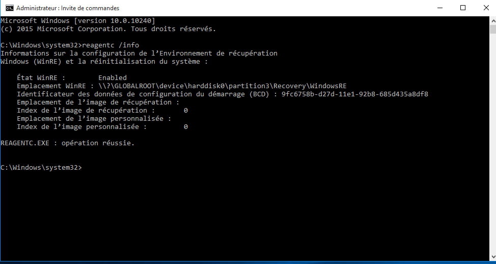

      3. Quel est le résultat de la commande
      reagentc /info

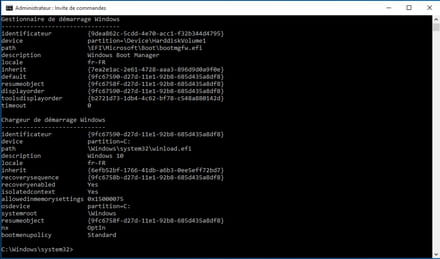

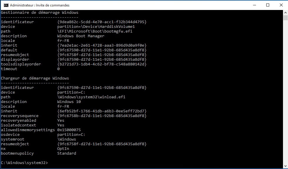

      4. Idem avec
      bcdedit /v

    3-
    4-

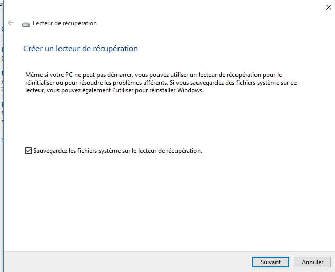

    1. @Utilisateur anonymepour l'option insérer les fichier elle n'existe même pas ,

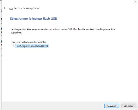

      J'ai cliqué sur créer un lecteur de récupération, il m'affiche nulle part insérer les fichiers système
    2. On verra ce soir... fais-moi une capture d'écran.
  11. Si je poursuis il me dis qu'il va supprimer les fichier du support USB
    1. Il faut bien entendu une clé usb vierge... car il va la formater avant de copier les données sur cette clé.
    2. @yacineSKLen poursuivant les etapes il a juste crée un clé bootable sans aucun contenu

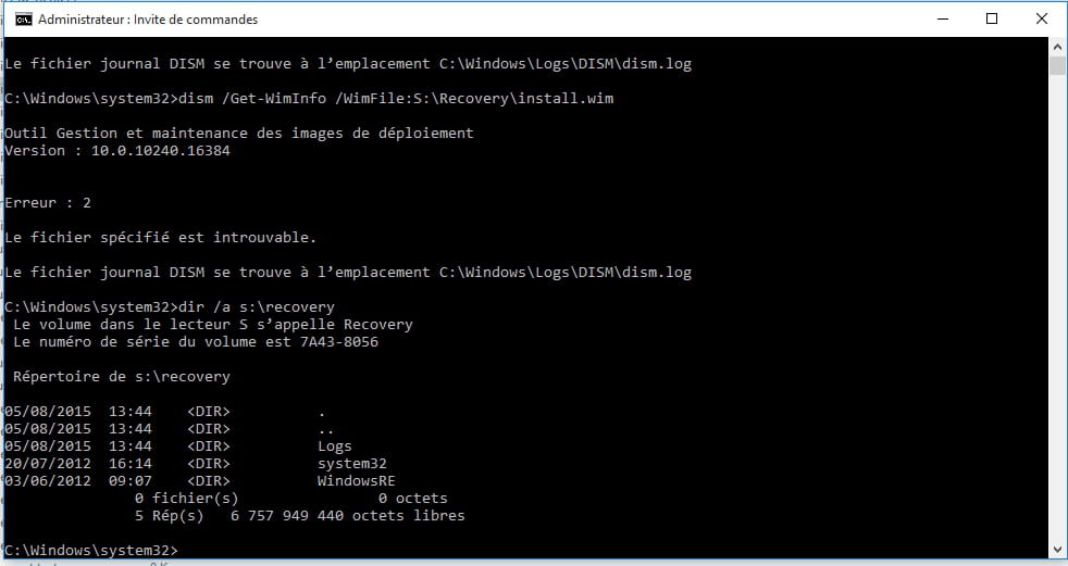

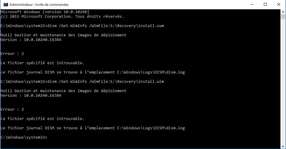

    3. Bon, je m'appuie sur ton diskpart et sur le fait que la partition recovery est associée à la lettre E (vérifie-le). Tu vas me donner le résultat de la commande suivante :
      dism /Get-WimInfo /WimFile:E:\Recovery\install.swm
      Si tu as un message d'erreur, tu remplaces swm par wim
      dism /Get-WimInfo /WimFile:E:\Recovery\install.wim
      (en fait, tout dépend de l'extension du fichier install dans le dossier recovery de la partition d'usine).

    1. C'est le contenu du dossier recovery qui m'intéresse... et le nom complet du fichier install.
    2. Là, c'est mort... si tu n'as pas fait une copie de ce dossier, tu n'as plus ton image de récupération.
    3. On va vérifier en invite de commandes :
      dir /a s:\recovery
      Les fichiers sont peut-être cachés et systèmes, et il possèdent peut-être un autre nom. Il faut en tout cas les trouver, ces fichiers wim ou swm.
  13. Voici le contenu

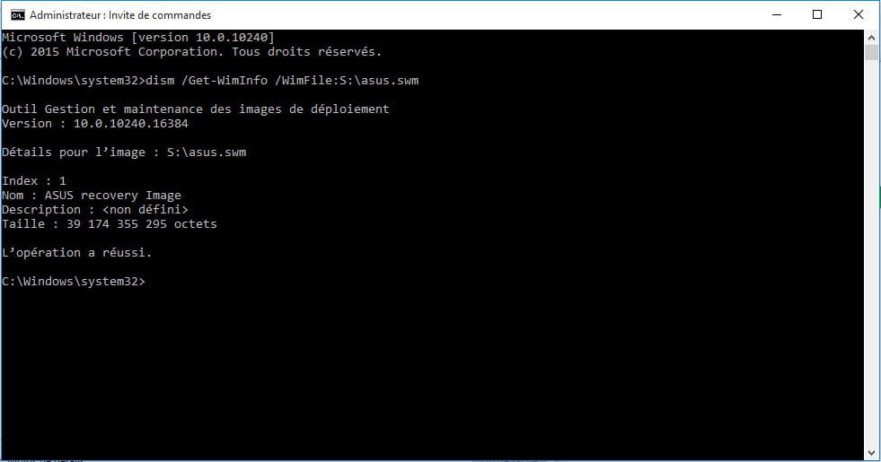

    1. Ok. Je viens de voir tes fichiers swm. La commande est celle-ci :
      dism /Get-WimInfo /WimFile:S:\asus.swm

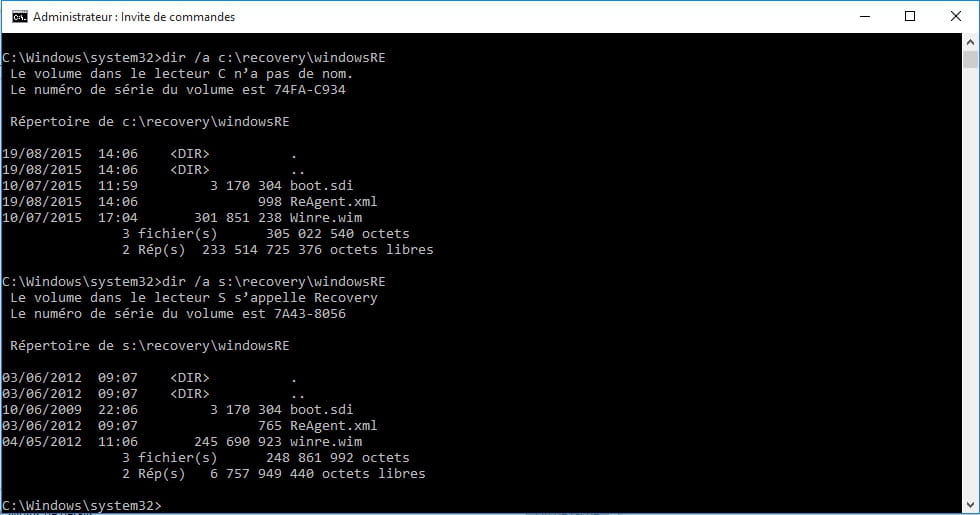

    1. Maintenant, deux autres commandes :
      dir /a c:\recovery\windowsRE
      et également
      dir /a s:\recovery\windowsRE
      Je commence à comprendre pourquoi les restaurations Asus plantaient toutes avec W8.

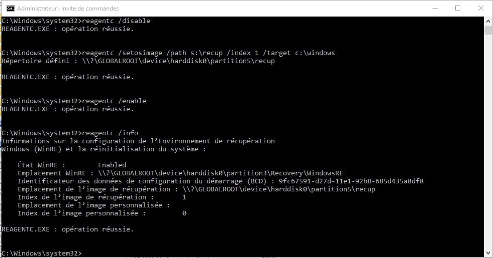

    4. On finalise notre procédure :
      Il faut que tous les fichiers swm soient dans un dossier et non à la racine de partition comme actuellement. Donc, tu crées sur S un dossier que tu nommes "recup"
      Après avoir fait une sauvegarde complète de S (par sécurité), tu copies par couper /coller (vu la taille, pas trop le choix) les 5 fichiers swm (asus, asus1, etc) dans recup. Là, tu tapes les commandes suivantes
      reagentc /disable
      L'opération doit être réussie. Si oui, tu continues ainsi :
      reagentc /setosimage /path s:\recup /index 1 /target c:\windows
      L'opération doit être réussie. Si c'est bon, tu tapes
      reagentc /enable
      Là, tu me refais un
      reagentc /info
  16. voila et je pense que tout c'est bien déroulé
    1. On ne peut pas mieux faire. Maintenant, ça marche ou ça ne marche pas. Je ne peux vraiment rien te promettre. Les constructeurs ont tous leurs bidouilles plus ou moins secrètes... et elles changent tout le temps.
      Tu verras si la clé se crée, si elle contient des fichiers, et enfin (là c'est suspense), si elle réinstalle W7. Perso, je la testerais d'abord dans un pc virtuel avec Vmware.
    2. la suite ?
    3. Crée déjà la clé. Et vois déjà à quoi ça ressemble.
    4. à travers l'outil de recuperation , créer lecteur recuperation ?
    5. Oui... tu verras bien si les fichiers swm sont décompressés correctement.
