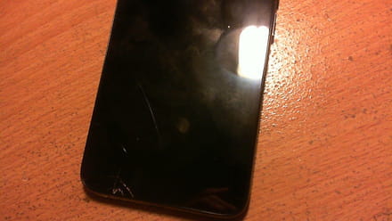

Le problème que je rencontre est assez surprenant en soit.. J'ai donc laissé tombé mon portable et celui-ci s'est cassé. (c'est un Alcatel One Touch Idol 2s)
Le point d'impact est a peu près à 1 cm du bord en bas a gauche et une des fissure remonte vers le milieu du téléphone.
La bizarrerie étant que toute autre part le tactile fonctionne mais passé cette fissure, le tactile ne fonctionne plus (enfin mon doigt n'est pas détecté ou je ne sais pas, du coup ça me pose un problème pour entrer mon schéma de déblocage puisqu'un point passe par là où le tactile est .. mort ??
J'ai donc émis l'hypothèse que que la fissure faisait pression sur la dalle tactile ..
Du coup j'aimerais avoir votre avis .. soit j'achète un écran soit un écran pour la vitre tactile ..
Une image est bien meilleure qu'un long discours tout de même :
Bonne soirée

La vitre tactile contient une sorte de matrice en X Y elle est rompue au niveau de l'écran brisé... ça ne marche pas et c'est définitif...
Cette tache va s'agrandir jusqu'à remplir l'écran...Bref, il faut le changer..
Vitre et écran sont tellement bien collées que la moindre tentative de séparation fissure ce qui ne l'était pas encore. -
Contributeuroui,
Tu peux aussi voir ici https://login.aliexpress.com/?from=sm&return_url=http://fr.aliexpress.com/item/32286500998.html
ça prend 3 semaines, c'est moins cher .... Vérifie bien que les références sont bonnes.
