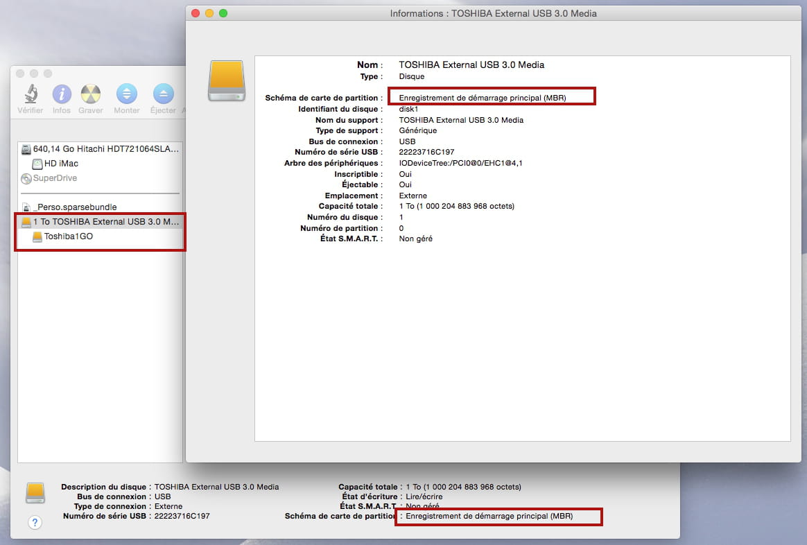

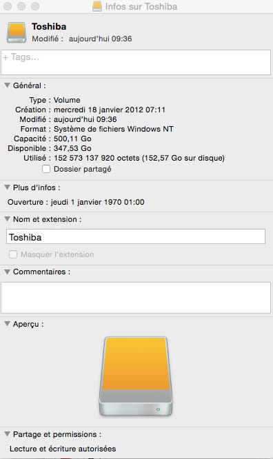

    Voici une copie d'écran de mon disque NTFS prises en demandant à y voir les informations depuis l'application Utilitaire de disque. Plus particulièrement le schéma de partition en GUID.
    Essayez de noter les différences notables en comparant avec les informations de vos 2 disques externes :

    1. Camilloux76 Messages postés 18 Statut Membre
      Eh bien à part "respect des privilèges" qui est "oui" concernant mes disques, c'est la seule différence notable ... tout est similaire au vôtre... :(

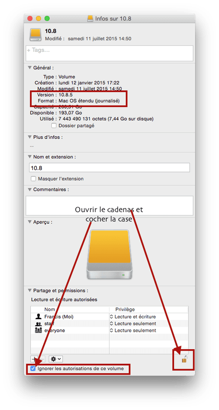

    Oups... Un respect des privilèges sur un disque formaté en NTFS ? bizarre ça...
    Le respect des privilèges concerne les droits Unix des disques sur lesquels Mac OS est installé, donc un disque formaté en "Mac OS" .
    (Ou peut-être encore les disques déclarés partagés... )
    Vous êtes sous quelles version de Mac OS X ?
    Si vous demandez à lire les infos. du disque, et vous déroulez la fenêtre des infos, vous pouvez cocher la case pour ignorer les autorisations sur ce volume ?
    par exemple :

    Et je n'ai pas le petit cadenas comme sur votre image :
    1. Utilisateur anonyme
      mon image précédente représente un disque sur lequel est installé Mac OS et donc pour votre disque en NTFS, c'est pareil que pour mon disque en NTFS, à part le "Oui" dans les respects des privilèges. C'est ça qui est "bizarre".. puisque il ne devrait pas y avoir une gestion des droits sur ce disque, puisque ne contenant pas de système d'exploitation, (à priori en tous cas).
      Si vous sélectionnez ce disque dans Utilitaire de disque, est-ce que vous avez accès au bouton "Réparer les permissions", ou bien ce bouton est grisé ?

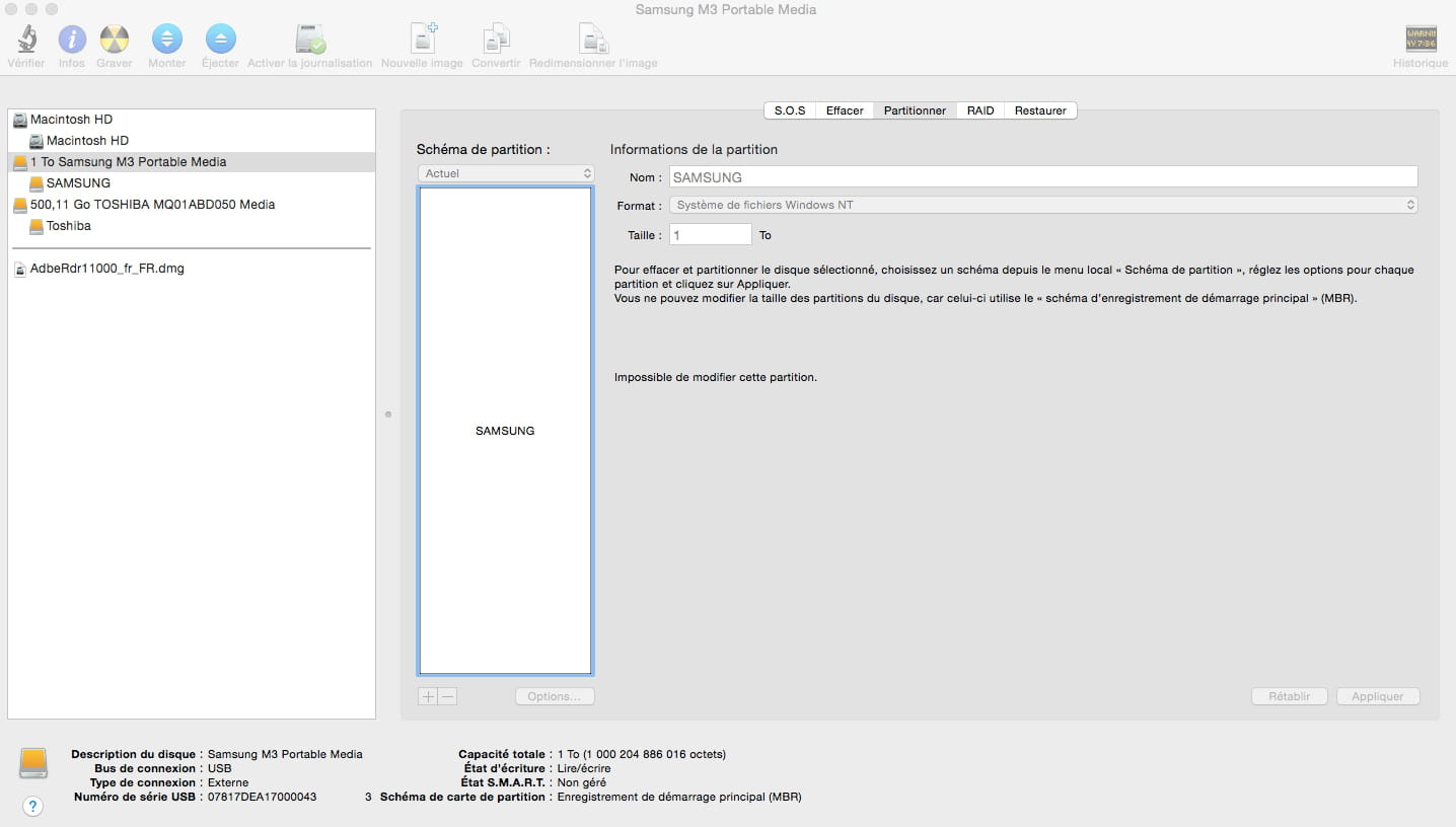

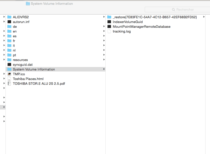

    Sur mon Toshiba:
    Sur mon Samsung:
  8. Camilloux76 Messages postés 18 Statut Membre
    Je voulais mettre ça pour le Toshiba :
  9. Utilisateur anonyme
    Je pense qu'effectivement, le problème est du à ces fichiers. Il y a un fichier autorun.inf qui déclenche l'activation automatique de certains éléments. Certains doivent provoquer ce dysfonctionnement.
    Parmi mes disques externes j'en possède un disque identique. Et sur ce disque comme sur tous les autres, j'ai fais ce que j'ai l'habitude de faire systématiquement, c'est à dire virer absolument tout ce qui y figure au départ, (à l'achat), car ça ne me sert strictement à rien. Au contraire.
    Donc, je connecte le disque neuf, je lance Utilitaire de disque, je refais carrément la partition à neuf, en GUID ou MBR selon le besoin, et en Mac OS ou NTFS selon le besoin.
    Dans le cas du besoin d'un support NTFS, je choisi le schéma MBR.
    Ce qui fait qu'ensuite je me retrouve avec un disque absolument vierge de contenu. A partir de ce moment, j'utilise ce disque aussi bien sous Windows que sous Mac OS sans le moindre souci.
    Si vous pouviez sauvegarder le contenu du disque ailleurs, refaire ce formatage avec partition neuve en MBR, ça serait intéressant de tester.

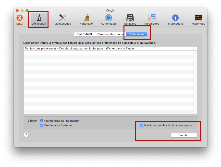

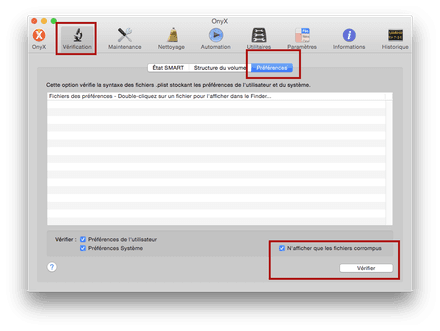

    on va également utiliser Onyx pour vérifier l'intégrité des fichiers de Préférences.
    Pour ça, téléchargez la version d'Onyx qui convient à votre version OS X ici :
    http://joel.barriere.pagesperso-orange.fr/onyx.html
    Puis lancez Onyx et laissez le vérifier l'état Smart et la structure du volume, ça ne coute que quelques instants, alors... Fermez sa fenêtre "d'Infos importantes"
    Puis lorsque vous avez la main sur Onyx
    Allez sur l'onglet "Vérification" et cliquez sur la sous-rubrique "Préférences"
    et cliquez sur "Vérifier" :
    exemple :
    Puis, lancez un nettoyage plus complet depuis le bouton Automation et cochant uniquement les cases montrée ici :
    Redémarrez ensuite le Mac...

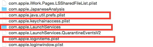

      EDIT 2 :
      j'ai oublié,
      - Dans votre Bibliothèque , virez également ce dossier :
      LaunchAgents
      Puis dans le sous-dossier Preferences de votre Bibliothèque, donc ici :
      Votre_nom / Bibliothèque / Preferences virez également ces 3 items :
      com.apple.LaunchServices
      com.apple.LaunchServices.plist
      com.apple.LaunchServices.QuarantineEventsV2
      Videz la corbeille et redémarrez le Mac

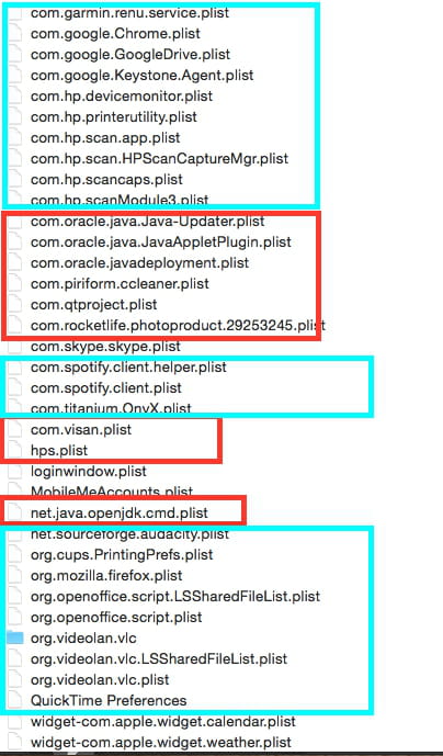

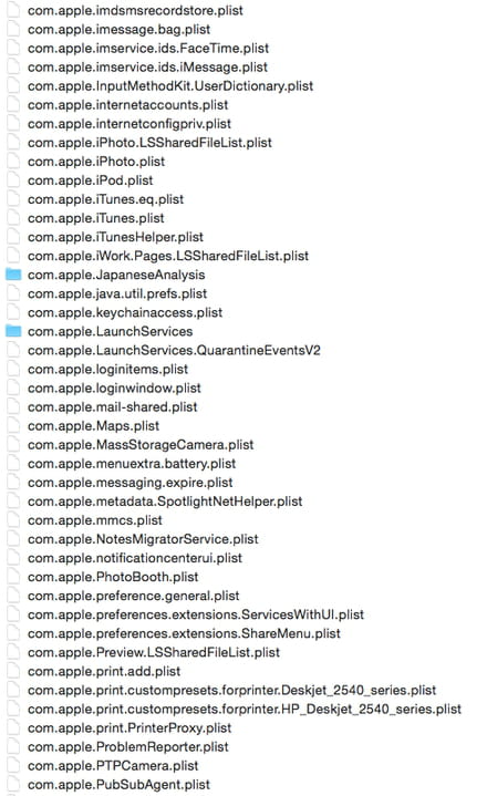

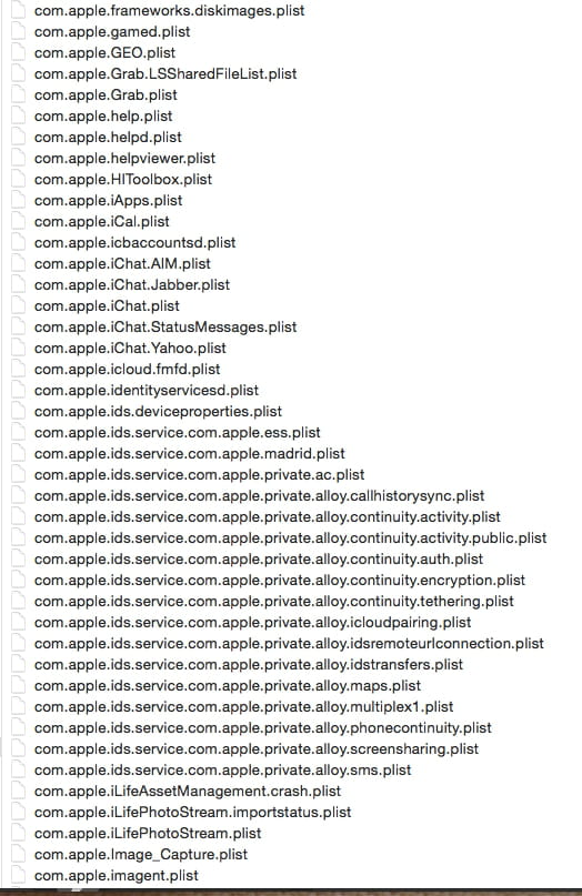

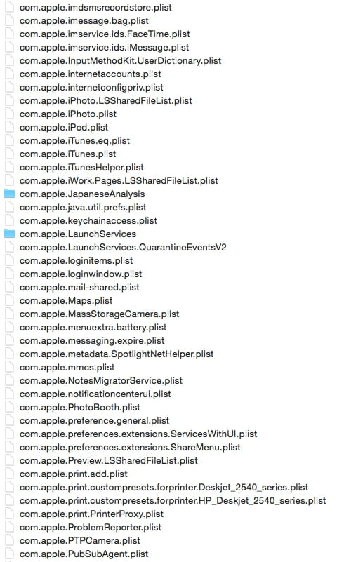

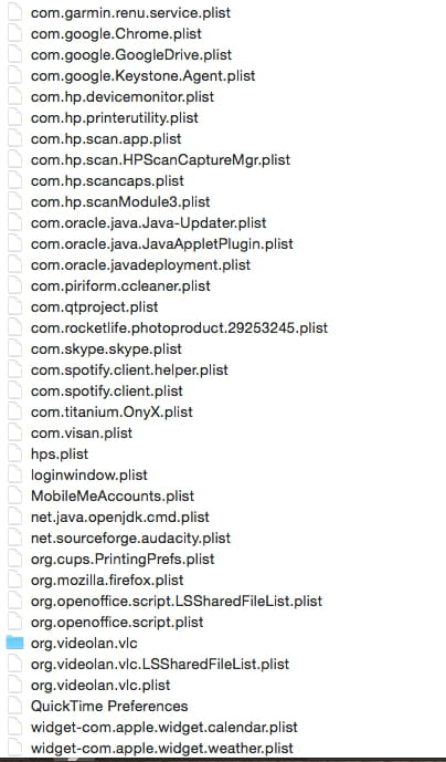

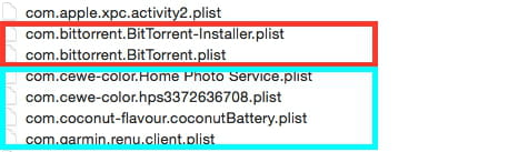

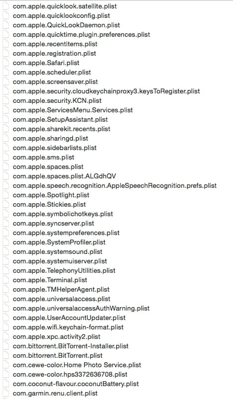

    est-il possible de poster le contenu du fichier
    Utilisateur / nom_utilisateur / Bibliothèque / Preferences ...
    sachant que pour accéder à sa bibliothèque Utilisateur il faut, depuis une fenêtre du Finder, aller dans le menu "Aller" en gardant la touche alt enfoncée... ensuite un copier-coller de ce contenu ici , ça peut être important, mais je prendrais le soin de regarder chaque item...
  13. Camilloux76 Messages postés 18 Statut Membre
    Bonjour !
    Voici mes captures d'écran des préférences de de ma bibliothèque :
  14. Utilisateur anonyme
    Avant le dossier ByHost, il n'y a rien ? pas de dossier Adobe ? je n'ai pas vu de gros soucis dans les Preferences, mais Adobe pose toujours problème, ou presque, dans ce genre de cas lorsque le plug-in AdobePDFViewer.plugin avait été installé ainsi que l'application Adobe Reader... il reste toujours des traces nuisibles...
    Autre chose : vous avez installé Java sur ce Mac ? et si oui, vous en avez un besoin précis ?
    https://www.securitemac.com/java-mac.html
    Je n'ai pas installé Java sur mon Mac depuis plusieurs années, et jamais eu de besoin. (LibreOffice le réclame, mais on peut se passer de LibreOffice).
    Et CCleaner ? pour moi ce logiciel fait plus de dégâts qu'autre chose. Vous avez pris une version payante ou la gratuite ? Si c'est la gratuite, je la supprimerai entièrement avec AppCleaner (les 2 sont plutôt néfastes, car elles suppriment parfois des choses utiles).
    http://www.freemacsoft.net/appcleaner/
    J'ai mis en rouge ce que je supprimerai d'autorité,
    et en cyan, ce que je supprimerai pour alléger le dossier Preferences et dont la suppression ne devrait pas avoir d'incidence négative sur le fonctionnement de la session, au contraire.
      EDIT : vérifiez dans les Préférences système / Utilisateurs / votre_nom... ce que vous avez dans "Ouverture" ...
