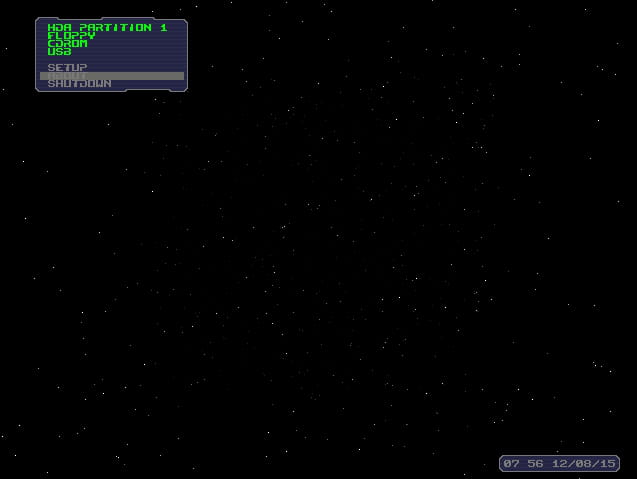

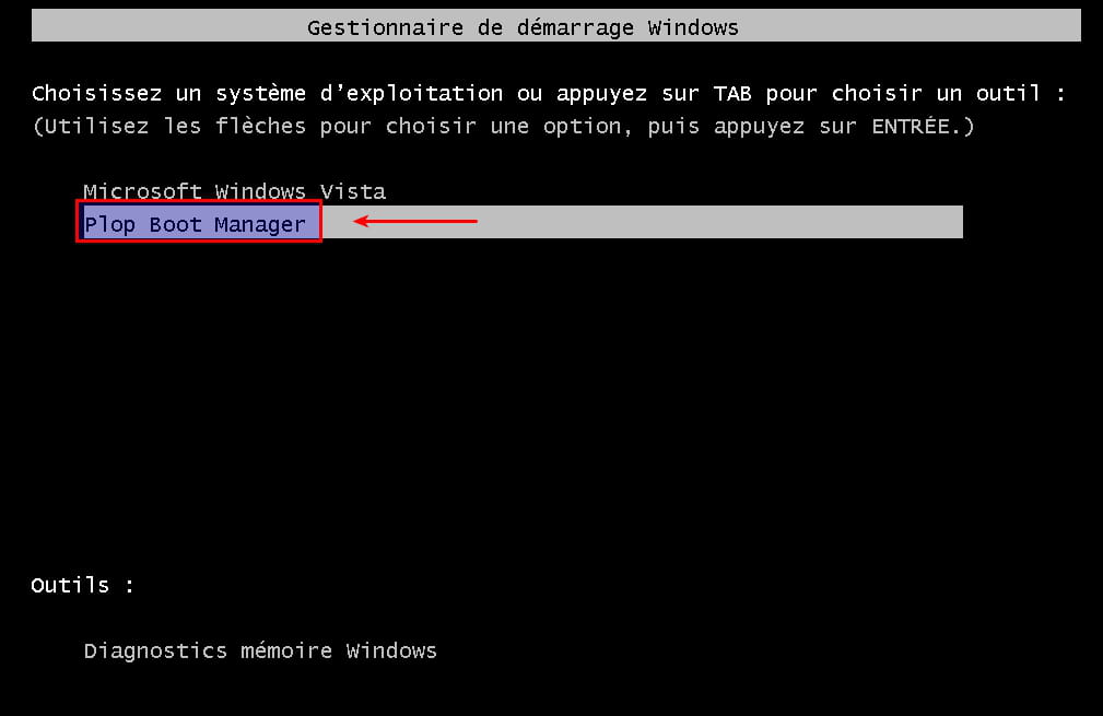

    2 - Concernant le reste voir du côté de PlopBootManager et plus particulièrement cette partie (pour installer une entrée dans le le gestionnaire de boot de Windows).
    Démarrer sur USB ou CD un PC qui n'en est pas capable
    1. Tres interressant , donc si j'ai bien compris si je parviens a créé une entre dans Windows pour installer " plop boot manager " cela me donnera la possibilité de booter sur usb ?
    2. Contributeur
      @pjboxTiens je viens de l'installer dans une VM avec Vista (en suivant mon dernier lien), et c'est nickel :
    3. ok j'essaie ca aujourd'hui merci ; je vous tien au courant :) merci
