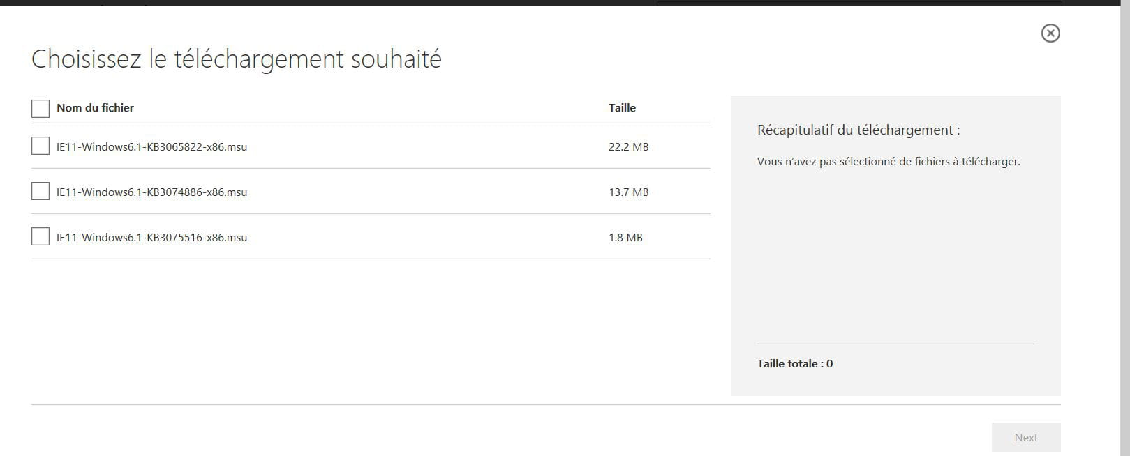

    J'avais déjà commencé cette procédure, mais sans arriver à avoir le bon fichier. Par exemple je voulais la mise à jour KB3065822 pour Windows 7 (et concernant IE 11).

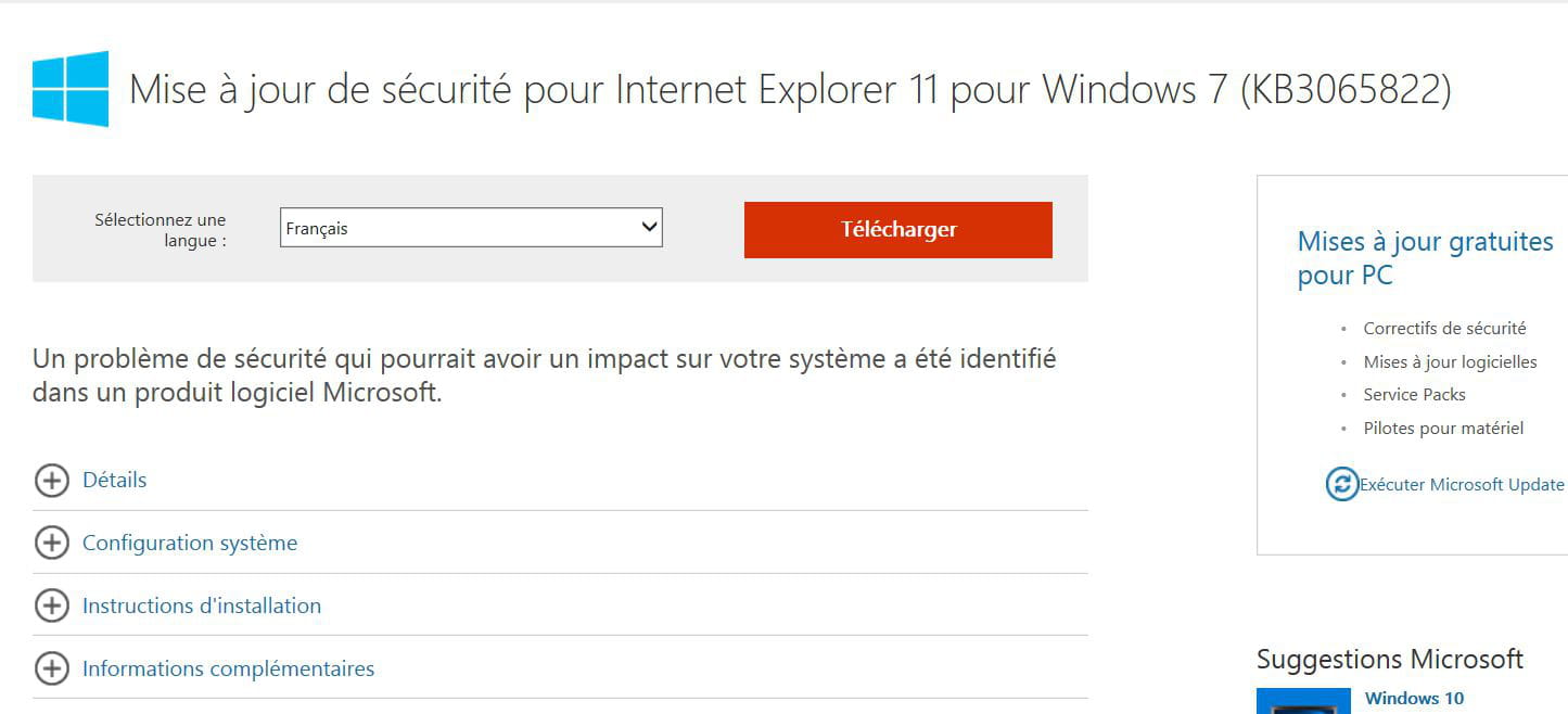

    J'ai obtenu, sur le site officiel de Windows update :
    Mais quand j'ai cliqué sur télécharger, voici ce que j'ai obtenu :
    Je ne pense pas que ces fichiers conviennent, ils sont pour Windows 6.1. Je suis bloquée à cet endroit.

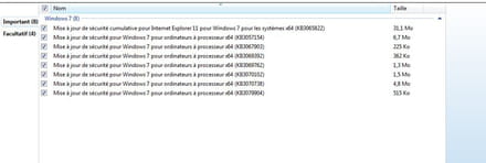

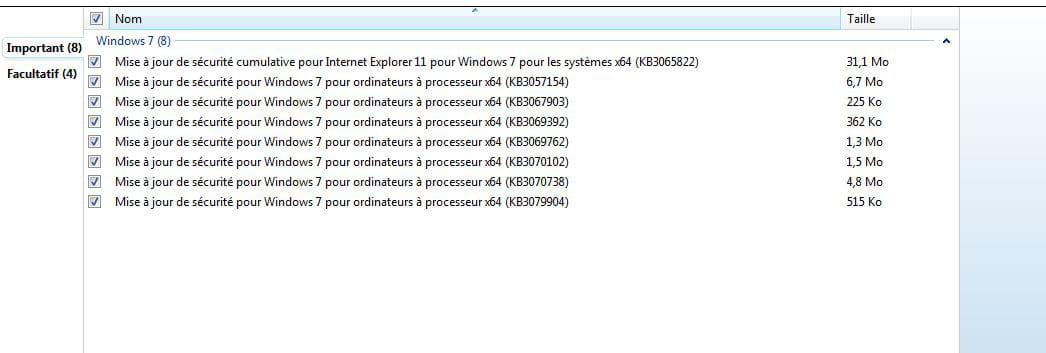

    Merci de m'indiquer comment télécharger ce fichier (j'ai une liste de 8 mises à jour à faire, dont j'ai imprimé une copie d'écran de leur nom :
    Cordialement
    1. MaxGix Messages postés 5389 Date d'inscription   Statut Contributeur Dernière intervention   2 371
      Ok c'est du coup beaucoup plus clair ! ^^
      Alors pas de soucis, windows 6.1 correspond à la version du noyau, en clair windows NT 6.1 qui correspond à windows 7, pas de problème donc.

      Sur l'image, il suffit de cocher les mises à jour souhaitées et cliquer sur next

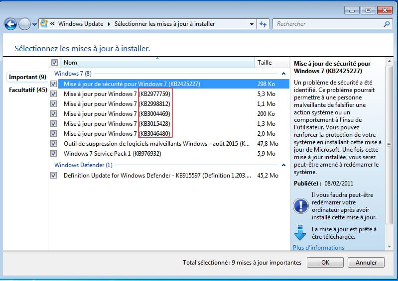

    Oula, vraiment navré, je crois que je vois trop de sujet sur windows 10, ça a dû me rendre fou... Pour la peine, tu as le droit à un tuto en image.
    Alors, tu lances windows update, ce dernier te répond que tu as 9 mises à jour à faire, tu clic dessus pour voir le détails tu te retrouves face à plus ou moins ça :
    • Relèves bien la référence des mises à jour (comme celles dans l'encadré)
    • Rends toi sur Le centre de téléchargement de Microsoft (clic ici)
    • dans le champs de recherche tu indiques une par une les références des mises à jour à télécharger et il faudra les télécharger une à la fois (ça peut être long)
    • Une fois fais tu peux redémarrer en mode sans échec et installer les mises à jour que tu auras téléchargé
    C'est basé sur le tuto CCM et à ma connaissance c'est la seule manière de récupérer les mises à jour hors windows update.

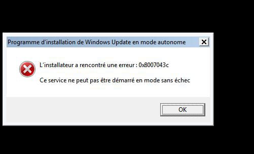

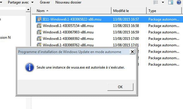

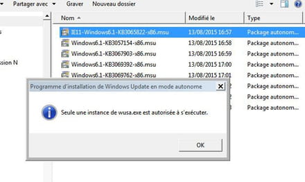

    Problèmes suivants ! Je suis allée en mode sans échec et 1er message d'erreur :
    J'ai essayé encore et j'ai obtenu :
    Verrais tu une solution ?
    Cordialement
      J'ai viens de lire pas mal de topic sur ce problème et il n'y a pas de solutions d'indiquées,
      ça te le fait pour tous les mises à jour ou seulement celle d'internet explorer ? (IE11)
      1. malapprenouf Messages postés 85 Statut Membre 2 > MaxGix Messages postés 5389 Date d'inscription   Statut Contributeur Dernière intervention
        Cela m'arrive seulement pour Windows.
