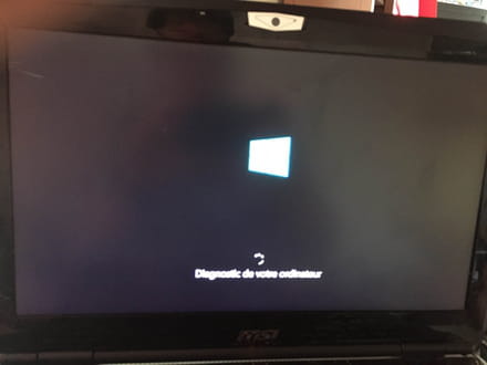

Alors voila, j'ai un petit problème, j'ai effectué la MAJ vers windows 10 hier, et ensuite je l'ai essayé, mais après un plantage, j'ai du le hard reboot, et depuis le pc démarre directement sur le menu de réparation du système, et aucune des options de réparation ne fonctionne.

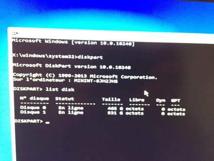

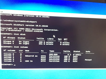

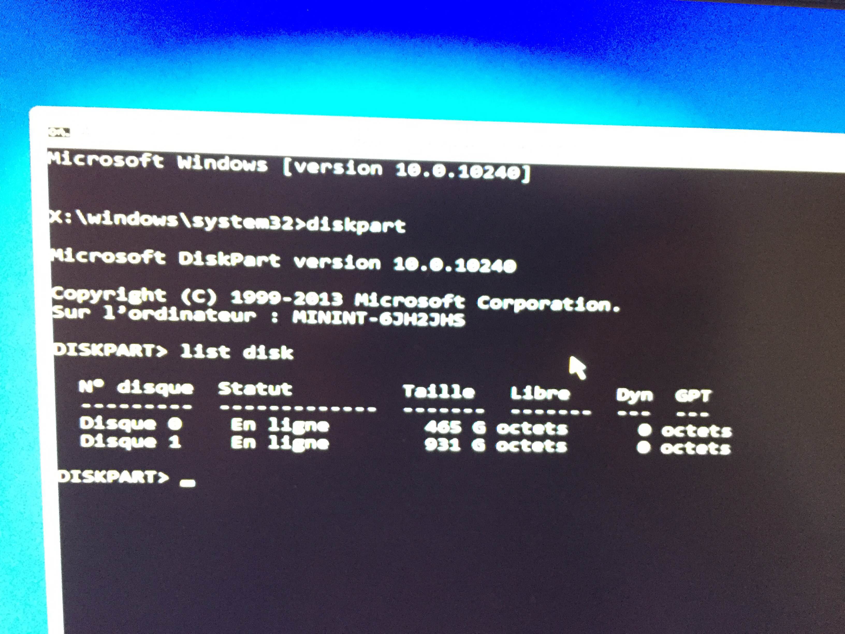

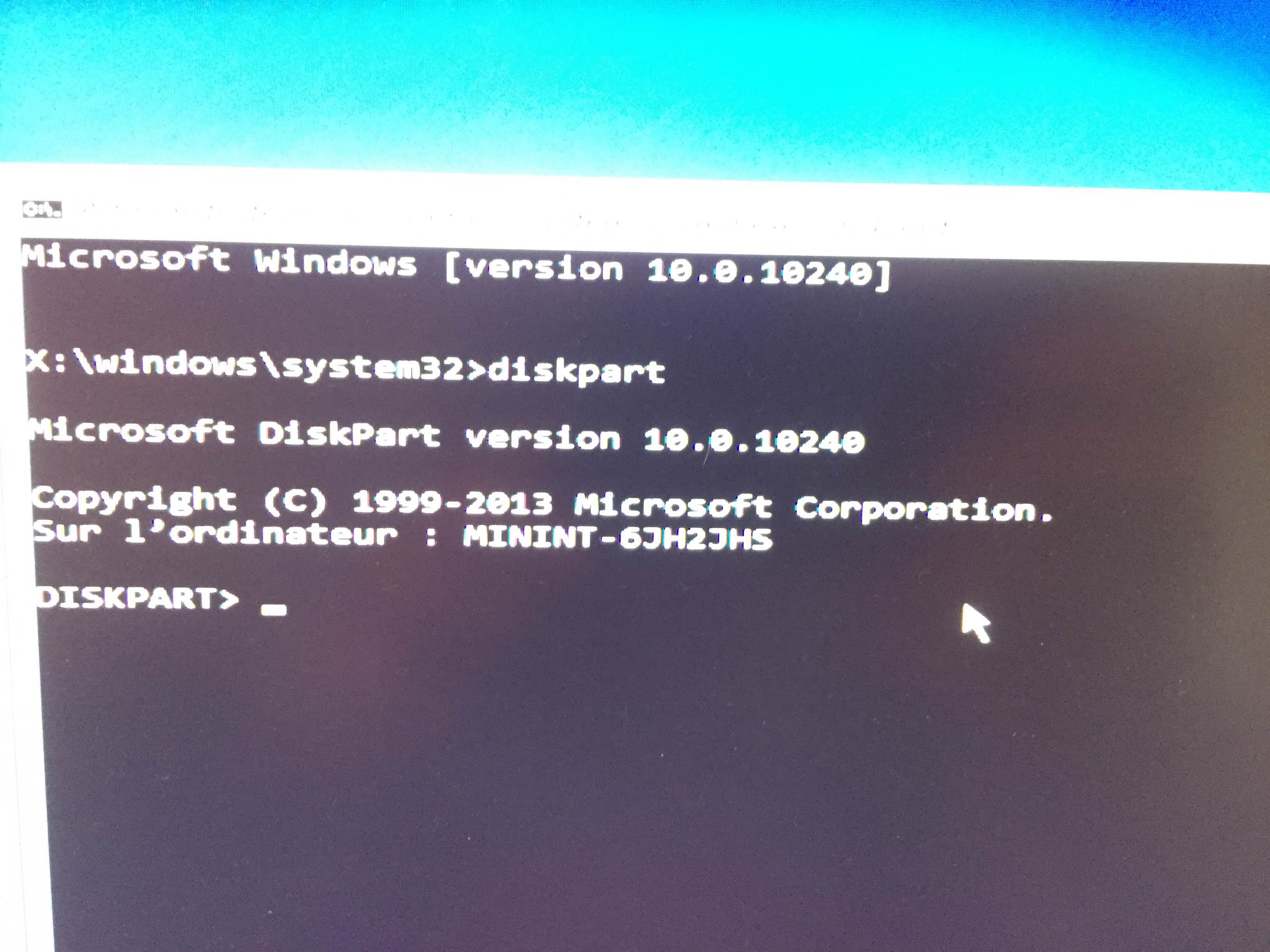

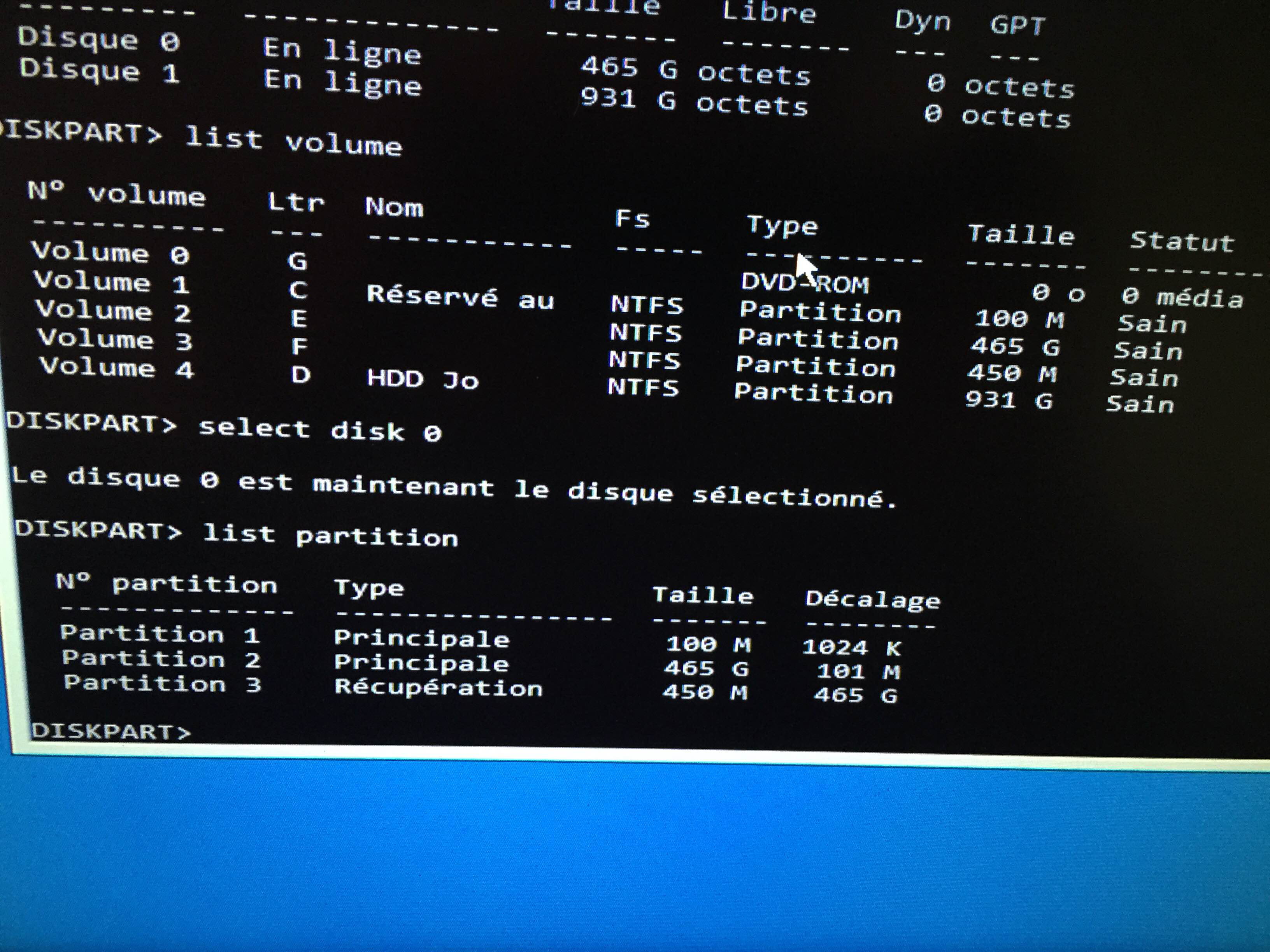

Si tu peux accéder à l'invite de commandes, tape ceci :diskpart
list disk
list volume
select disk 0
list partition
exit

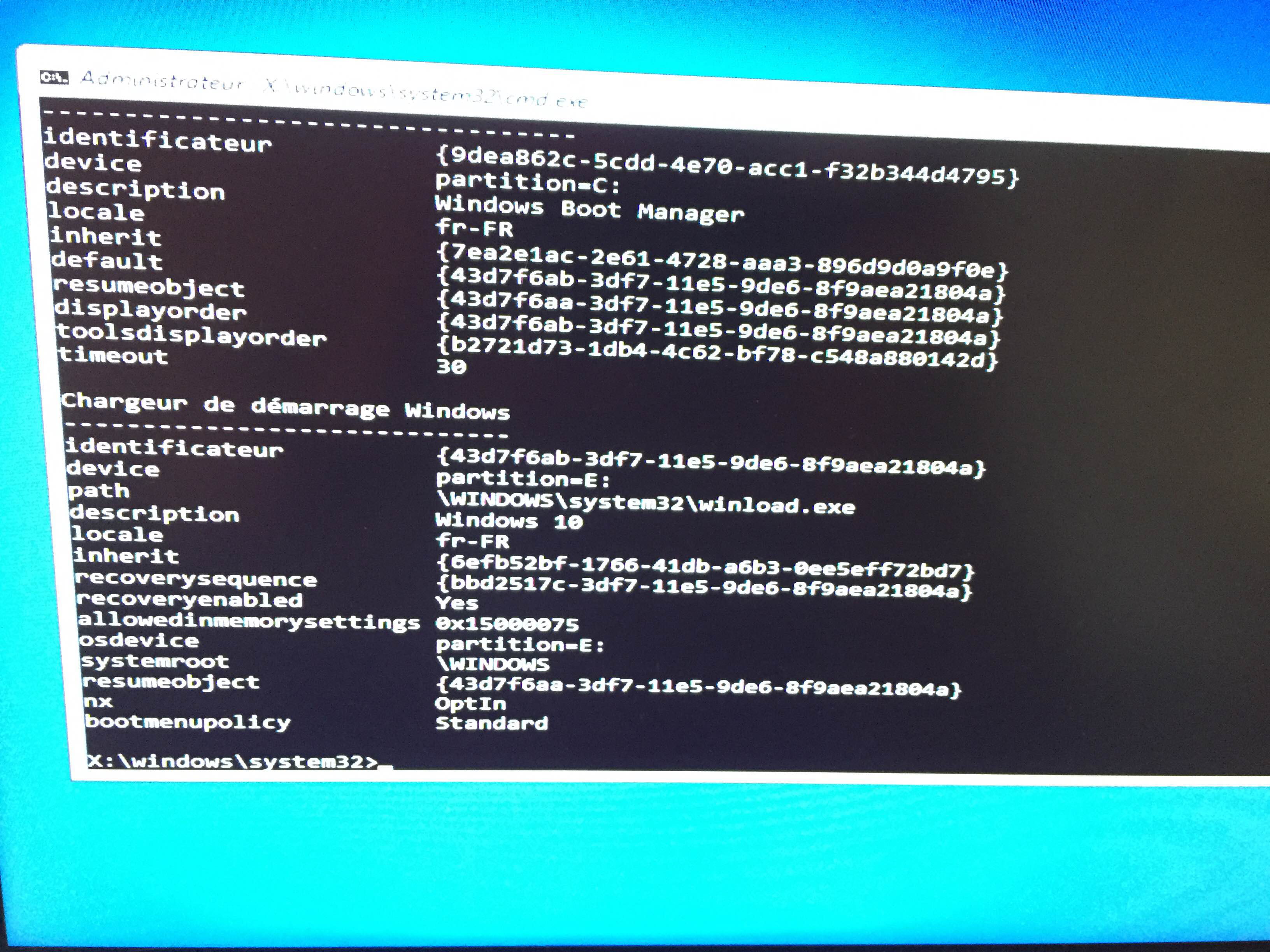

Puisbcdedit /v
Tu donnes le retour de ces commandes sous forme de photos. Une explication du "plantage" serait également un plus. Donne aussi la marque et le modèle du pc. -
Salut, merci de ta réponse rapide, alors en fait, je lançais un jeu normalement en rentrant de soirée, et je me mets sur youtube comme je faisais avant, et j'ai eu un plantage, du coup je suis resté appuyé sur le bouton d'alim pour redémarrer et depuis il me fait que ça à chaque démarrage:

Les partitions comme le démarrage sont OK. Tu devrais déjà tenter de passer par un point de restauration antérieur à ton problème. La MAJ W10 a dû en créer un ou deux au moins.
Taperstrui.exe
Bien évidemment, si des points sont antérieurs à la MAJ de W10 (je pense qu'ils sont supprimés, mais autant prévenir), tu les écartes.
Pour récupérer les données, tu peux passer parnotepad.exe
Le menu "fichier" >"ouvrir" >"tous les fichiers" permet de faire du copier coller (par clic droit) vers un support de type HD externe. -
