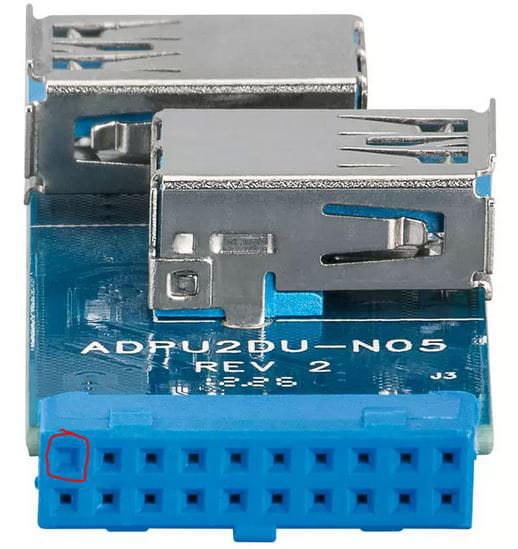

Hey ^^ Normalement à un coin de la prise il manque une petite barrette, fait bien attention d'aligner cette barrette manquante avec le trou manquant du plug :)
@SentaculeAh non ^^ Je vais te trouver une photo :)
@SentaculeIl faut bien que ce soit enfoncé jusqu'au fond :)
@SentaculeAh oui ça... ^^ Tant qu'elle n'est que tordue ça va :)
