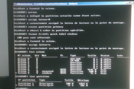

  4. Voilà ce que vous m'avez demandé.Tout a bien fonctionné
    1. Bon, maintenant, tu vas taper ceci pour qu'on voie quel index on doit utiliser (I étant ta clé usb, on cherche à lire install.wim sur I :
      dism /Get-WimInfo /WimFile:I:\sources\install.wim
      Tu me dis quel index correspond à la version de W7 que tu veux installer. Avec W7, tu auras plusieurs index. Quelque chose de ce genre....

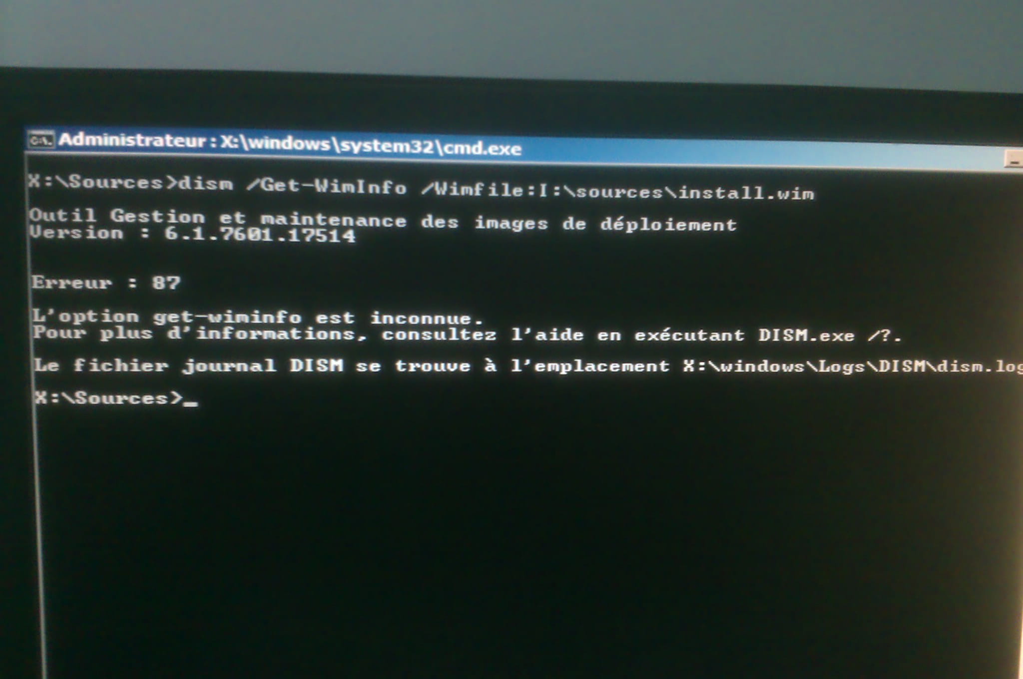

    2. J'ai tapé la commande que vous m'avez dite et j'ai obtenu l'erreur 87.Il me dit que la commande getwiminfo était inconnue.J'ai retapé la commande deux fois,et toujours le même problème.Comment je dois faire?
    3. As-tu bien mise le tiret ? Les majuscules ? le slash ? Dans les doute, fais une photo.
      As-tu surtout bien fait un "exit" pour sortir de diskpart. Au vu de l'image, j'en doute.
    4. Lis mon ajout précédent.
  5. En principe je n'ai pas fait d'erreurs.

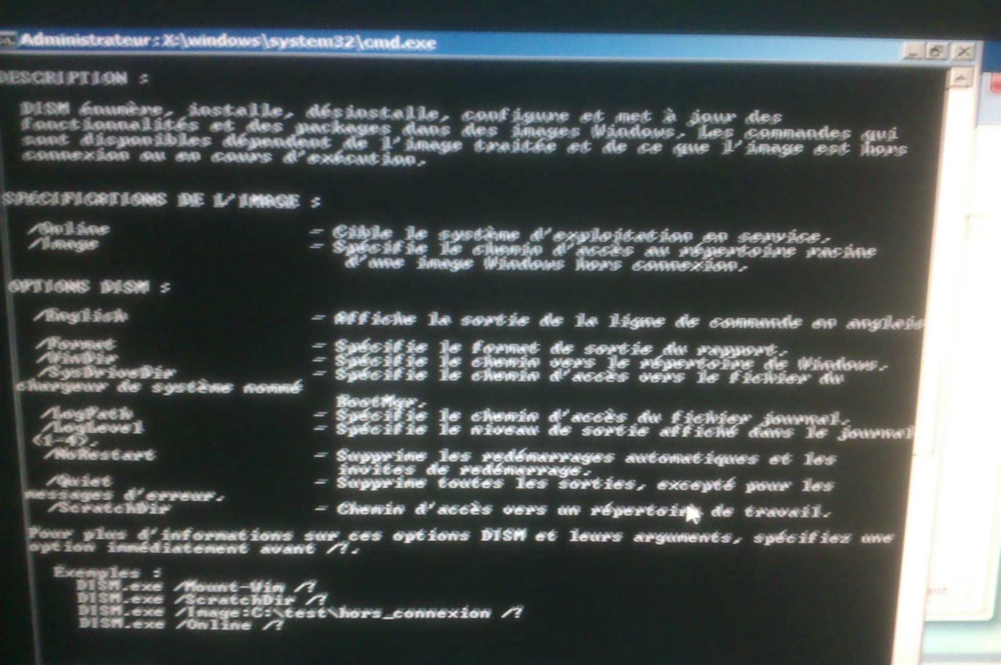

    5. La procédure d'installation manuelle est compliquée avec W7... L'option "apply-image" n'existe pas. Je l'ai vérifié. Je peux te proposer une tentative d'installation avec dism /Mount-Wim, mais sans certitude de réussite.
      Vérifie déjà que la commande suivante semble vouloir être acceptée.
      dism /Mount-Wim /?
      Si elle renvoie autre chose qu'un message d'erreur, tu peux poursuivre.

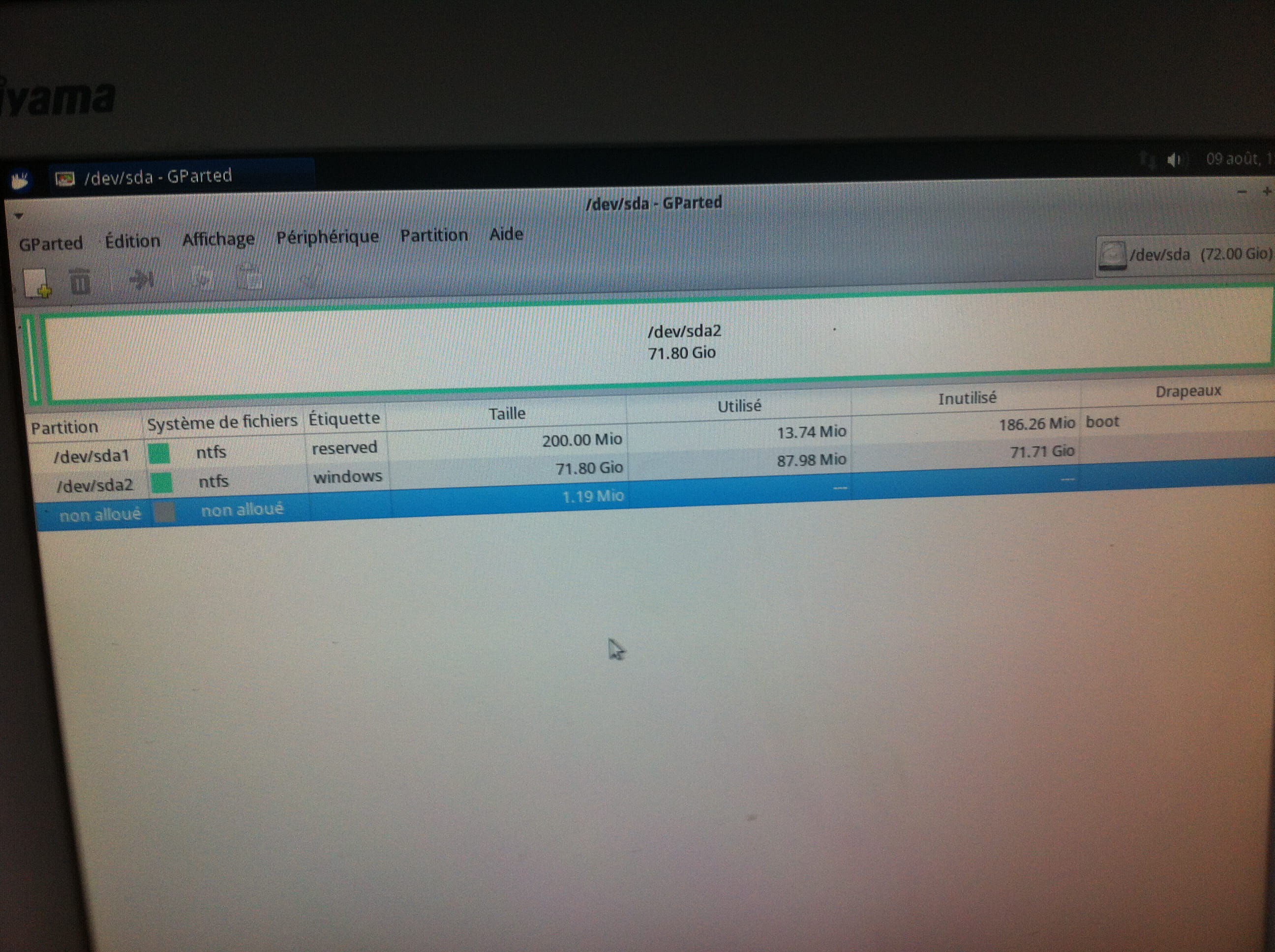

    1. Peux-tu faire une capture d'écran de gparted ? Au pire, installe un Linux. C'est au moins aussi bien.
    2. Oui mais bon linux n'est pas assez compatible (notamment flash player qui n'est plus à jour depuis quelques temps,le manque d'applications en général.)On ne peut quand même pas lui enlever la stabilité à toute épreuve.Je reprépare pour faire la capture.
    3. Perso, j'ai remplacé depuis un an au moins flash player par pepper flash, en suivant les directives du site Ubuntu.
      Je ne vois strictement aucune différence, si ce n'est un bug avec firefox 39, corrigé depuis hier avec la 39.0.3.
  10. J'ai eu mon appareil photo en panne, j'ai du le faire réparer.Pardon pour l'attente
    1. Ça confirme le "diskpart" (pas d'espace de 580 go disparus). L'énigme reste entière. Tu pourrais presque tenter d'installer un W10 directement. Si tu as la clé de ton W7, tu pourras probablement activer, au moins par téléphone.
