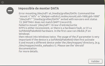

Problème connexion disque dur : "Impossible de monter DATA"
J'ai récemment eu un problème au niveau de mon disque dur externe LC-POWER de référence LC-PRO-35BS3. ce problème survient quand je le connecte par USB à mon ordinateur. Voici une photo lors du branchement.
Merci d'avance pour vos réponses.
    As tu fais ce qui est écrit dans le message d'erreur?
    a+
    1. Bonjour, je ne sais pas ce qu'il y a sur le mesage d'erreur. Peux tu me dire ce qu'il faut faire?
    2. Contributeur
      Le monter sous windows et le démonter proprement avec la commande enlever le périphérique en toute sécurité, si ça fonctionne impect sinon il faudra agir différemment
      a+
    3. Merci je vais essayer :)
    4. J'ai fait ce que vous m'avez dit mais ça ne marche pas. Merci de m'indiquer une autre solution
    5. Contributeur
      @akebanire
      mais sous windows il fonctionne ?
      a+
