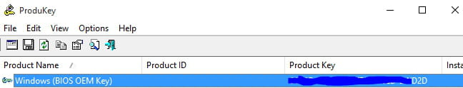

      On va faire autrement, télécharge ça : http://www.nirsoft.net/utils/produkey.zip
      Exécute le et normalement, tu devrais voir apparaître ta clé de Windows 8 qui se trouve dans le BIOS :-)

    J'ai donc télécharger le logiciel ProduKey, il m'affiche bien une clé OEM :

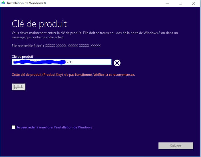

    Je la copie et télécharge ensuite l'assistant founi par Microsoft pour créer une clé USB bootable (vu que je n'ai pas de CD W8). Il me demande la clé, je la rentre mais ne me la prend pas...
    Je ne comprends donc pas ce qu'il se passe. Peut-être que les ISO fournis par Microsoft ne sont pas compatibles avec ma clé OEM ?
    Merci d'avance.
    1. Judge_DT Messages postés 27651 Date d'inscription   Statut Modérateur Dernière intervention   10 015
      Effectivement, pour le cas de Windows 8, les clés OEM sont refusés (comme pour Windows 7 il me semble), c'est au constructeur de fournir le CD.
      Tu as essayé avec celui-ci : https://support.microsoft.com/en-us/windows/create-installation-media-for-windows-99a58364-8c02-206f-aa6f-40c3b507420d ? :-)
      Il permet de créer un installateur pour Windows 8.1, en théorie via une ISO ou un lecteur USB.
      De mon côté, ça à l'air de passer avec une clé OEM (HP en l'occurrence)
