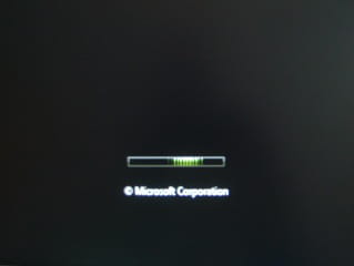

voilà lorsque j'essaye de démarrer mon ordi (Acer aspire 9820G) celui-ci s'éteint lors du chargement windows
J'ai fait un diagnostic de la mémoire mais pas de problème, ensuite j'ai remplacer le disque par un SSD vierge et j'ai essayer d'y installer windows mais justement c'est au moment du chargement que l'ordi s'éteint, du coup je ne peut pas y installer windows
J'ai également enlever le peut de poussière qui y avait dans le ventilo
S'il vous plait aidez moi
