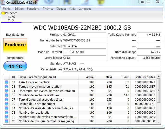

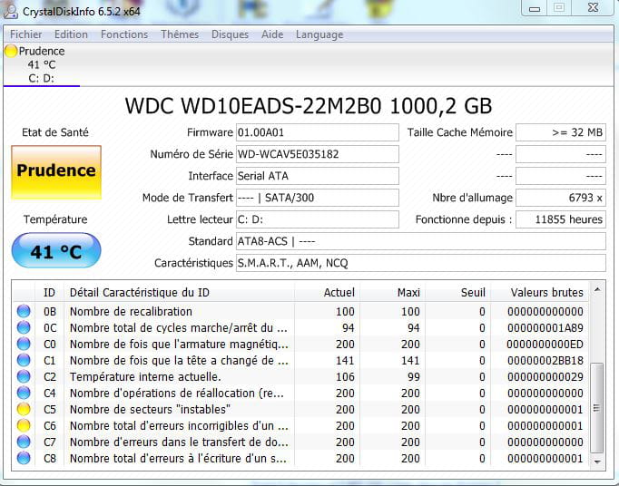

    Regardes l'état de santé du disque dur avec CrystalDiskInfo.
  2. Topixolot Messages postés 8 Statut Membre
    Merci de ta réponse Papounet ! Voici les captures d'écran :
  3. Play600 Messages postés 122 Statut Membre 9
    Bonjour , Est ce que le disque dur fait des son bizarre ?
    Si l'ordinateur plante/gèle a toute les 20minute c'est que le disque est a bout de santé donc prèsque mort donc je conseille de SAUVEGARDER IMMÉDIATEMENT tous les fichier du disque dur et achète un autre Disque dur ou encore mieux un disque dur et un SSD (mettre l'os dans le SSD) et les fichier dans le HDD
  4. Topixolot Messages postés 8 Statut Membre
    Merci beaucoup de vos réponses, nan le disque dur ne fait pas de bruit bizarre mais oui je pense que tu as raison: le disque dur est en fin de vie (presque 12 000 heures de bonheur avec). Il y a une fin un tout, il tournait sans problème depuis 4/5 ans.
