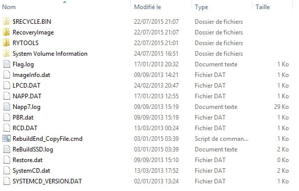

la partition de restauration est censé être intacte (et censé représenter l'image du système sans aucune erreur), même si c'est un virus très dévastateur, je ne vois pas comment ça aurait affecté cette partition caché (il aurait fallu que le hacker sache que j'avais un Acer).

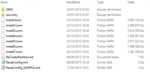

j'ai pu naviguer dans les différents répertoires, il y a différents fichiers qui semblent être par leur taille des fichiers image. J'ai pu voir aussi un fichier cmd qui permettait de "structurer" le dd via "diskpart" (et d'autres commandes) avant de réinstaller l'OS.
Voici la structure de la partition:
le dossier "RecoveryImage" :
et le dossier "RYTOOLS" :

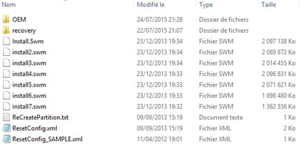

En conclusion, les fichiers de restauration je les ai ( on peut voir les install1.swm, install2.swm ...), mais je ne sais pas comment booter sur cette partition
C'est pour cela que je cherche une solution pour créer ces fameux dvd. -
