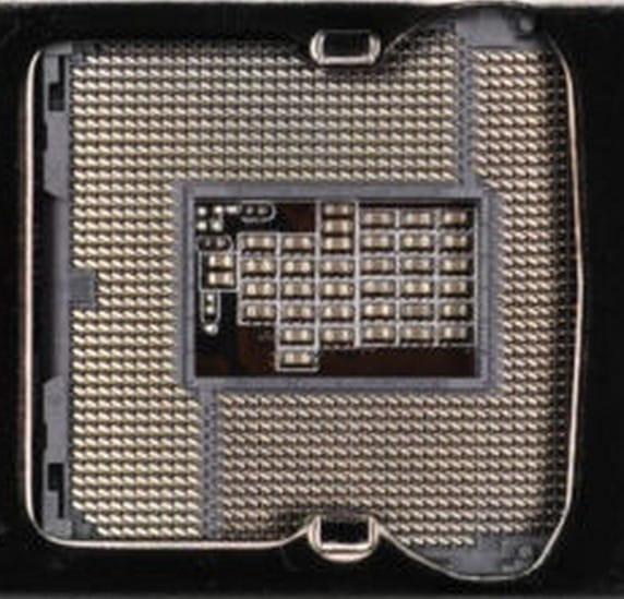

Ayant reçu aujourd'hui un nouveau PC Fixe, je me suis pressé, comme à mon habitude à le monter, afin d'en profiter aussi vite que possible après ma journée de travail... Bref. Je le monte une fois, les ventilos ce mettent à tourner puis rien.. Je démonte, remonte et regarde sur internet si je n'ai pas fait un mauvais montage, de nouveau la même chose. Voici ma configuration:

Pourrait-il s'agir de socket CPU? Car ceci me semble étrange:
http://img15.hostingpics.net/pics/377972mailgooglecom.jpg
En effet, il y a une broche (ou plusieurs difficiles à dire) qui est couché à gauche.
Et d'autres en haut à droite.

    si on compare la photo de ton socket à celle de chez Asrock, il est endommagé en haut à droite et en bas à gauche.
    A toi de juger d'après l'image que j'ai capturé sur le site d'Asrock.

    1. Ben' Messages postés 1081 Statut Membre 142
      Et cela peut provoquer le faite que le PC s'allume une seconde (voir moins) et s'éteigne soudainement ensuite?
      Sinon oui, j'avais déjà comparé deux socket et en effet... Le mien (que j'ai reçu ainsi endommagé) me parait pas correct. Un renvoie au SAV et un "Garde ton calme" va devoir s'imposer je pense..
      1. le druide Messages postés 40644 Date d'inscription   Statut Contributeur Dernière intervention   6 616 > Ben' Messages postés 1081 Statut Membre
        aucun doute, le processeur ne peut pas fonctionner vu l'état du socket.
