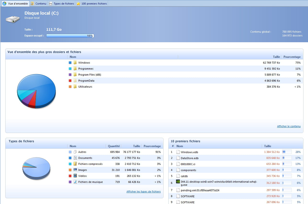

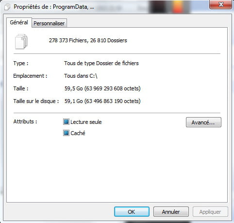

J'ai remarqué quelque chose de très étrange. Je possède un SSD de 128 Go (111 Go réel) et mon disque est actuellement plein, avec 2,59 Go restant. Je fus surpris car je n'ai de rare programme d'installer dessus. Du coup je me suis penché sur la question est voici ce que je découvre, le total des fichiers est de 60 Go, il devrait théoriquement me rester environ 50 Go :
Avouer que ça porte à confusion, comme si qu'il y avait un super gros fichier bien bien caché. Outre TuneUp utilities, j'ai voulu passer par CCleaner. Et là : le programme ne se lance plus, même après réinstallation. J'ai découvert que ce problème était récurrent sur internet, mais aucune solution viable en réalité.

De plus, les fichiers Windows représentent bien 60 Go environ, mais ca n'explique pas qu'il y a environ 20 Go manquants si on fait la difference entre ce que nous montre le premiere image, et le total de 110 Go supposés disponibles.
