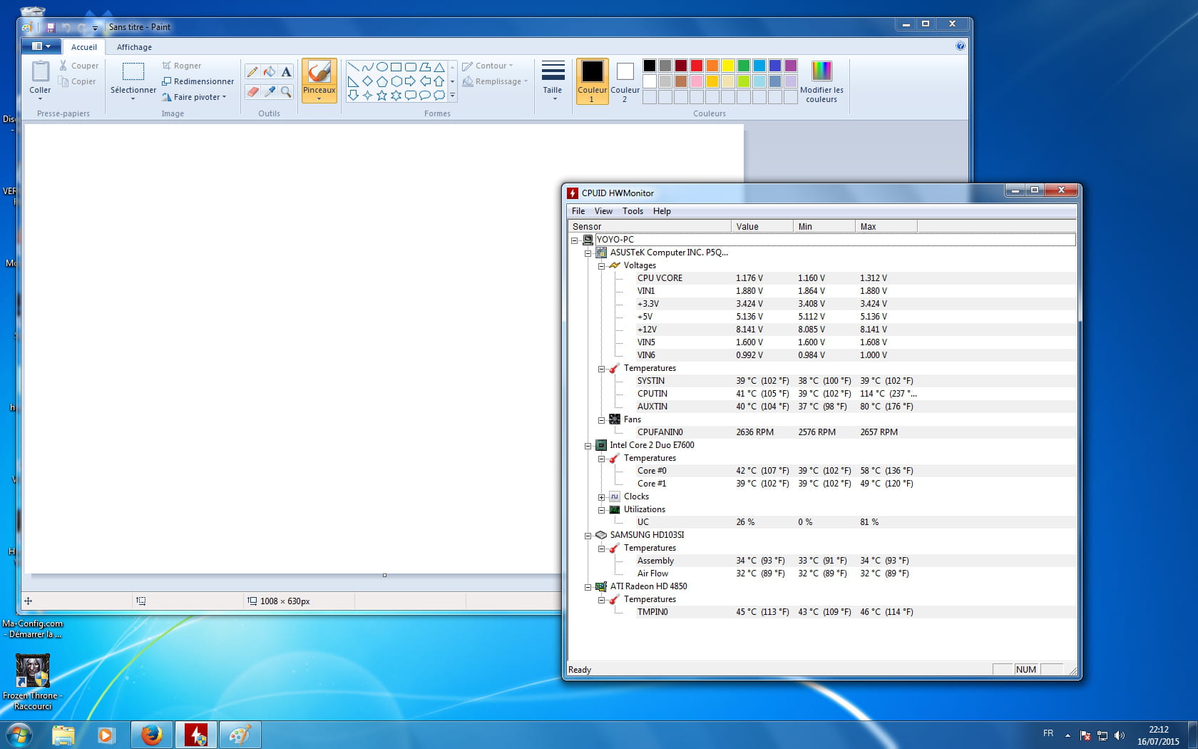

Modérateuressaie de me donner les températures quand ca chauffe , avec la carte graphique, avant que ca coupe bien sur, avec HWMonitor, plus précis que SpeedFan
