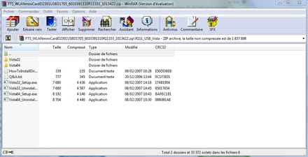

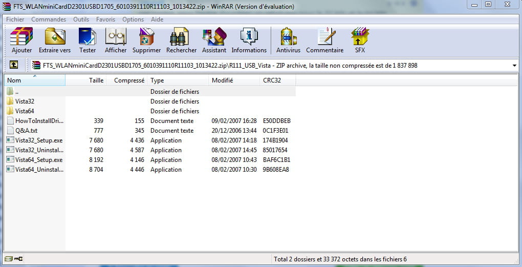

        J'ai réussi à télécharger 2 sortes de pilotes :
        1- WLAN minicard D2301
        2- WN6302A miniCard WLAN IEEE802.11 b/g
        C'est la 2ème que tu m'avais donnée non ?
      3. oui, c'est ça le deuxième.
    4. D'accord, je décompresse ça.
      Après décompression, il y a des fichiers ".sys", ".cat" et ".inf".
      Je dois les mettre où ces petites bêtes ?
      Peut-être dans Windows-System ou Windows-System32 ?
      Je n'y connais pas grand choses, mais je crois savoir que c'est là que sont les fichiers importants pour faire aller la bécane !
      Cordialement, JLB59
      1. tu doit en avoir un marqué "application", il faut cliquer dessus
    5. Désolé de te décevoir, mais il n'y aucun fichier de ce type ! Aucun fichier d'installation.
      Il y a 2 fichiers système (.sys), 2 fichiers Catalogue de sécurité (.cat) et 2 fichiers Information de configuration (.inf).
      Y a rien d'autre !
      Par contre, l'autre WLAN minicard D2301, il y a bien dans le zip 2 fichiers d'installation, pour 32 et 64 bits !
      Cordialement, JLB59
      1. j'avais mal regardé dans ce fichier et effectivement, je ne vois pas trop comment le lancer, je cherche..
      2. par contre, pour l'autre, il y a bien un setup.exe pour le 32 bits et le 64 bits
    6. Oui j'ai vu ça !
      Peut-être qu'en les mettant dans "System32" ???
      C'est le meilleur emplacement je crois !
      1. je ne sais comment tu veux faire, mais moi, je clique directement sur le setup.exe
    7. Oui mais c'est dans l'autre zip, et là il n'y aurait aucun prb.
      La seule question que je me pose c'est, est-ce que c'est compatible avec Seven ?
      Pour l'autre, celui que tu m'avais dit, j'essaye de trouver l'endroit où mettre ces fichiers.
      1. je ne sais pas si c'est compatible avec seven, mais tu verras bien une fois installé.
        pour l'autre, que je t'avais donné, dedans il n'y a rien pour l'installation, alors je ne pense pas que tu pourras l'utiliser ou alors, c'est que je ne sais pas l'installer.

        @jlb59Cela remonte à plusieurs mois, mais si ma mémoire ne me fait pas défaut, windows avait reconnu la carte wifi automatiquement mais avec un ? dans le gestionnaire de périphériques, donc j'ai fait la mise à jour demandé à partir de la sauvegarde des pilotes que j'avais fait avant de passer à windows 7.
    8. Et bien, non, effectivement ça va pas.
      Je clique sur le setup adéquat, mais rien ne s'installe.
      Je vais me renseigner pour savoir si avec une clef ça ira mieux !
      1. c'est bizarre, car moi , dès que je clique sur le setup.exe dans la fenetre de winrar, il propose l'installation.
        pour la clé wifi, il suffit juste de la brancher pour quelle s'installe.
