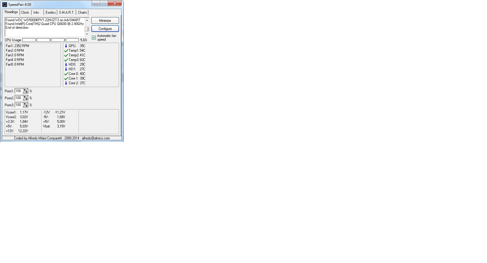

Bonjour, le problème est arrivé tout à l'heure mon pc s'est éteint brusquement sans raison apparente et 2 fois à la suite..
J'étais sur skype la première fois et sur un jeu la deuxième fois. J'ai été consulté des autres forums ayant comme sujets des problème de surchauffe mais je ne m'y connais pas assez pour cela donc je viens demander votre aide. Mon PC (sans rien faire) donne ça comme température, est-ce normal?

    Je ne suis pas très familier avec Speedfan.
    Une des températures a l'air haute.
    J'utilise Real Temp pour la température des cores du CPU
    Tu peux faire des tests OCCT
    Peut être que ton dissipateur de chaleur a besoin de nettoyage.
      Je ne vois pas trop bien sur la photo, mais "temp3" affiche bien 82°C ??
      Si oui, il y a un souci en effet ^^
      Peux tu verifier les temperature en jeux ou bien sur video histoire de voir comment ça reagi ?
      1. Voilà! En jeu temp3 atteint 94°C c'est beaucoup apparemment! Le core1 et core2 atteignent les 50°C, je dois nettoyer l'ordinateur?

      Ton alim montre 1.84V la ou il devrait en avoir environ 3.3V
      Si la sonde est bonne et que le logiciel ne se trompe pas, tu a un problème d'alim.
      A confirmer avec d'autres logiciels comme Speccy , AiDA64.

      Vérifie que ton 3.3V n'est pas a 1.84 avec ces logiciels aussi.
      Speccy
      AiDA64
      Télécharge Real Temp
      Pour voir si sa température est plus réaliste.
      Ton dissipateur de chaleur a peut être besoin d'être dépoussiéré.
      Vérifie si il est bien installé, sinon, changer la pâte thermique.
      1. J'ai testé avec Speccy, les valeurs sont pareilles (1.8V) et les températures diffèrent avec Real temp la valeur maximum est de 52°C
      2. Modérateur
        Il je crois qu'il te faut une alim, a moins que ça soit un problème de sonde.
