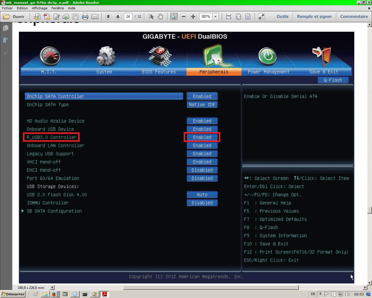

Port usb 3.0 désactivés
Je viens de monter ma carte mère dans ma tour, tout marche bien sauf les 2 ports USB 3.0 à l'arrière. Les 6 ports usb 2.0 marchent correctement mais les deux ports 3.0 ne capte rien, j'ai essaye de brancher divers disques durs et clés usb (2.0 et 3.0), il ne réagit pas. Du coup je peux pas profiter du débit de transfert 3.0 c'est un peu énervant, c'était une des raisons de mon achat : /

Salut
Oui c'est le premier truc que j'ai fait. Là j'ai flashé le bios et installé plusieurs logiciels fournis avec le cd de la cm, il reconnaît maintenant les ports mais j'ai fait plusieurs tests de transferts de données et aucune différence entre des disques durs 3.0 et 2.0, le taux de transfert est rigoureusement identique. -
Salut.
Vas dans le Gestionnaire de périphériques et regarde si les drivers pour les ports USB 3.0 sont activés (pas de point d'exclamation dans un triangle jaune) car si c'est le cas, il faut mettre-à-jour sur le site Gigabyte
Sinon, je ne vois pas.
