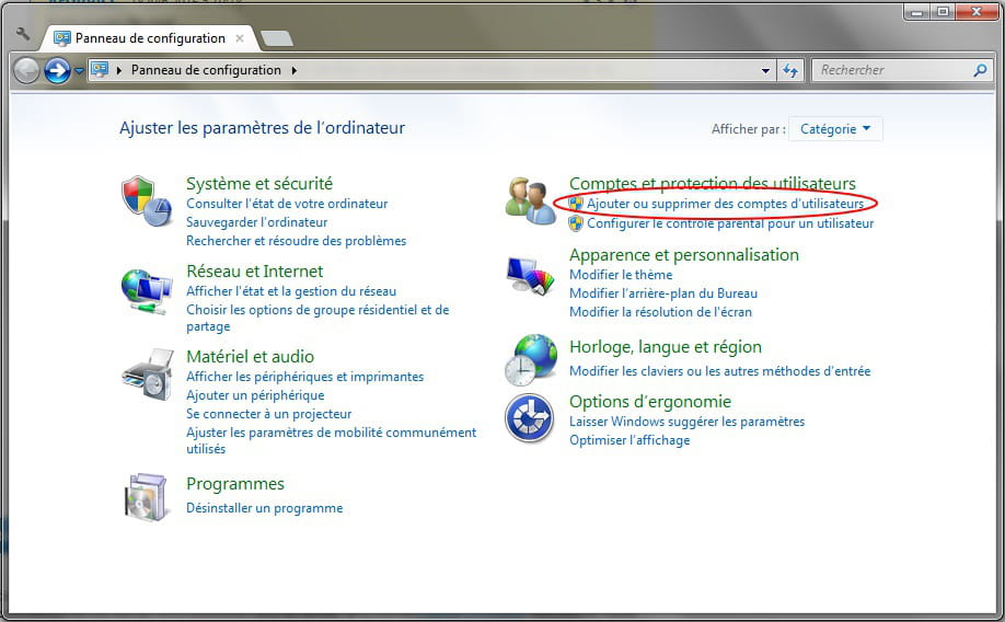

      Clique sur "Démarrer" et choisis "Panneau de configuration".
      Ensuite, clique sur "Ajouter ou supprimer des comptes utilisateur".
      Tu devrais apercevoir le compte "Invité", et ton compte personnel.
      Indique-nous s'il est administrateur s'il te plait.

      Je ne vois pas ou trouver "Ajouter ou supprimer des comptes utilisateur" cela signifie peut être "créer d'autres comptes utilisateurs" ou "modifier le type de compte" car je ne trouve pas ta solution. En tout cas si c'est cela je peut pas cliquer dessus car la même fenêtre indiquée plus haut apparaît.

      Tu n'as pas ça ?
    5. Frowze Messages postés 104 Statut Membre 1 > Arthéoss Messages postés 799 Date d'inscription   Statut Membre Dernière intervention
      Non, Moi j'ai le même logo placé au même endroit mais c'est marqué "Comptes d'utilisateurs" au lieu de "Comptes et protection des utilisateurs" et en dessous c'est juste marqué "modifié le type de compte".
