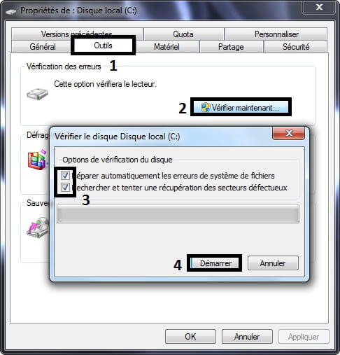

      tu vas faire 1 check disc (l'opération peut durer 1 moment, laisse bosser le pc)
      clique sur l'explorateur >clique droit sur C:\>propriété
      tu arrives dans cette page, là, tu suis les instructions de l'image
      tu devras confirmer la manipulation par O pour OUI
      1. Il demande de la planifier mais quand j'accepte, rien ne se passe.
      après "acceptation", tu redémarres le pc et tu ne touches a rien (le check disc va démarrer tout seul après +- 10 secondes)
