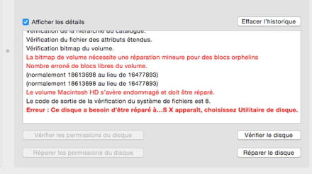

Bonjour à tous,
Quand j'essaie de réparer mon disque dur voici ce que j'ai :
Comment faire pour pouvoir le réparer ?
  1. Utilisateur anonyme
    Il suffit de cliquer sur le bouton "Réparer le disque" ... il semble ne pas être grisé et ça devrait donc fonctionner... ?

    1. Tutolj Messages postés 12 Statut Membre
      Tout d'abord merci pour votre réponse.
      C'est justement le résultat que j'obtiens une fois le disque réparé :/
  2. Utilisateur anonyme
    Alors c'est que Utilitaire de disque ne peut réparer, suite à une trop grosse corruption de fichiers.
    Le Mac est sous quelle version de Mac OS X ?
    et
    depuis quelle volume le Mac a démarré pour pouvoir utilisé Utilitaire de disque avec la possibilité de tenter une réparation du disque ?
    De quel modèle de Mac exact s'agit il ?
      Il est sous Yosemite Version 10.10.3
      Macbook Pro (13-inch, Mid 2012)
      Processeur : 2,5 GHz Intel Core i5
      Mémoire : 4 Go 1600 MHz DDR3
      Disque de démarrage : Macintosh HD
      Graphisme : Intel HD Graphics 4000 1024 Mo
  3. Utilisateur anonyme
    Si ce Mac est sous OS X 10.10.3, il faut le faire démarrer depuis sa partition de secours pour tenter une réparation du disque. Si il a démarré depuis son disque habituel, le bouton "Réparer le disque" aurait du être grisé... bizarre...
    Donc, il faut démarrer le Mac en gardant les 2 touches cmd et R enfoncées jusqu'à l'affichage des Utilitaires OS X présents sur la partition de secours. Voir en détails ici :
