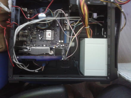

    1. Alors je joins une petite photo du montage pour être plus clair ^^, il y a 2 cm d'espace entre le ventilo de l'alim et le sol. Du coup comme l'air chaud monte et que le ventilateur le l'alim expulse vers le bas, est ce que c'est mieux de rester comme ça ou bien de permuter le ventilo présent dans l'alim pour qu'il aspire de l'air dans le boîtier ( et qu'il soit expulsé ailleurs ) ?

      1. Ah je vois l'alim expulse vers l'avant, je ne vois pas de problème alors ^^ Mais ça reste un boîtier très étrange :)

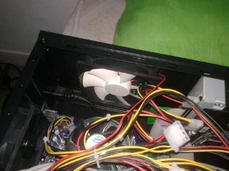

    2. Oui ce boitier est étrange ^^ mais à vrai dire il expulse aussi par le haut et la gauche donc j'ai peur que ça fasse une dépression à l'intérieur
      1. ça c'est le haut à gauche du boitier ^^
