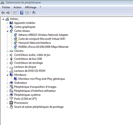

Voila j'ai acheté un écran sur leboncoin.fr c'est un écran asus avec Webcam intégré mais quand je suis sur skype ou autre logiciel que je veut mettre ma webcam elle est pas détecté la seul webcam qui est détecté c'est la Logitech que j'ai depuis X année. Comment faire s'il vous plait ?! :D J'ai regardé pour télécharger les drivers mais je sais pas quelle ai le nom/version de l'écran quand je vais sur gestionnaire des périphérique/moniteur sa écrit "périphérique non plus and play" HELP please :D

  2. Voila :p
    1. Essaye de faire Mise à jour du Pilote... en faisant un clic droit sur Moniteur non Plug and Play générique. Mais je viens de penser par rapport à l'USB, j'suis désolé de ne pas avoir fait tilt plus tôt mais peut-être que c'est dû à ça! :)
    2. @Lucky-Luke87La mise à jour trouve rien :/ Quelle est le nom de sa cable ahah :/

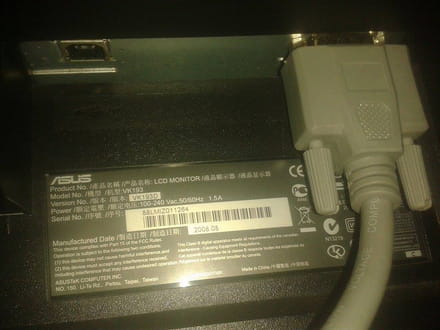

    3. @adrien_artificeTu pourrais me prendre une photo des branchements derrière?
    4. Il y a mon cable pour que l'image s'affiche l'alimentation et apres un truc ou j'ai rien brancher car j'ai pas le cable c'est rond un peut
    5. @adrien_artificeTu pourraos m'envoyer une photo stp?
  3. Voila de l'autre côté il y a le cable d'alimentation
    1. Aaaah je vois, le branchement à gauche est de l'USB type B
      Il faut que tu achètes un cable USB type B -> USB normal :)
    2. C'est commandé ;) je le reçois entre le 20 et le 30
