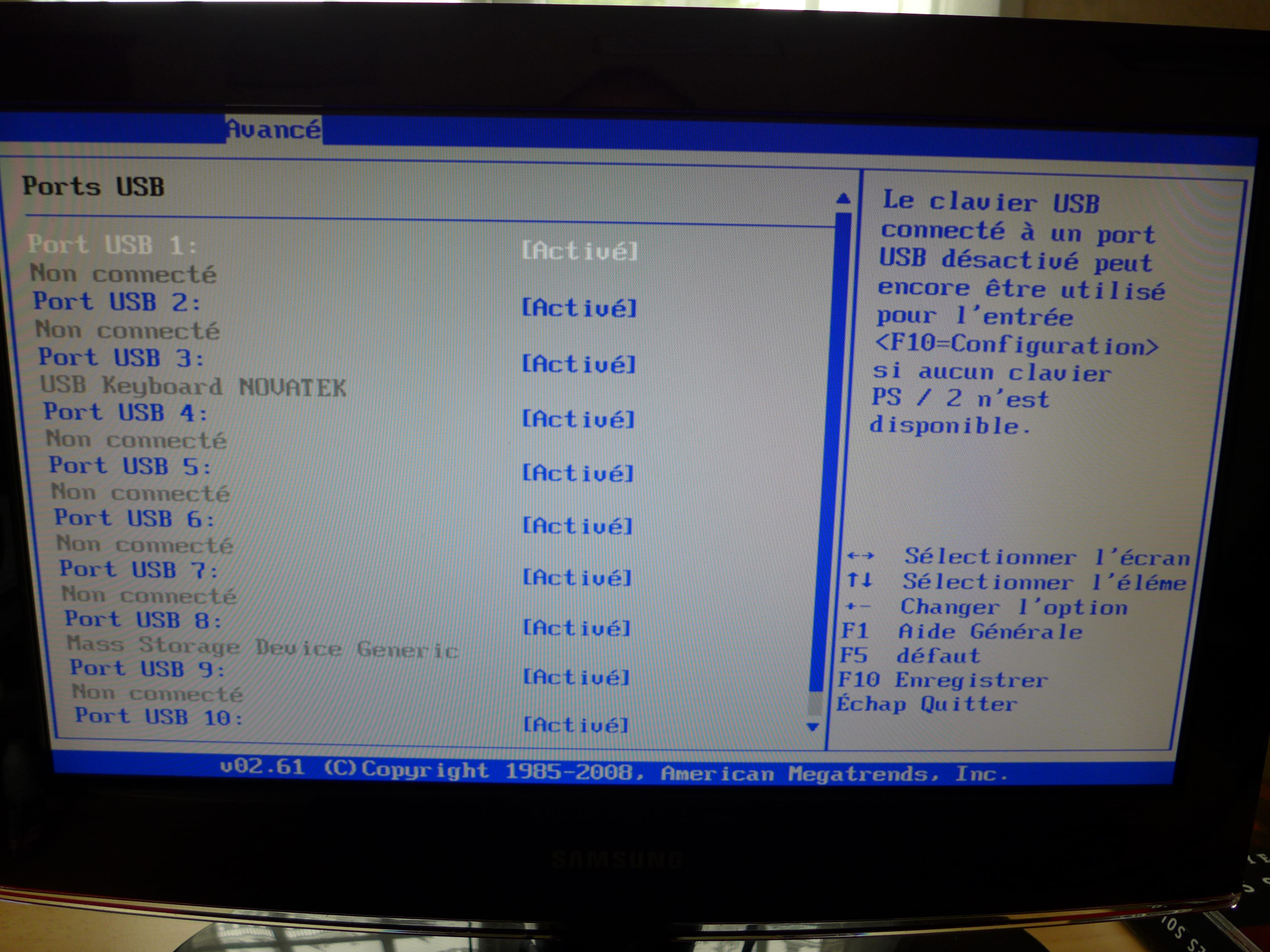

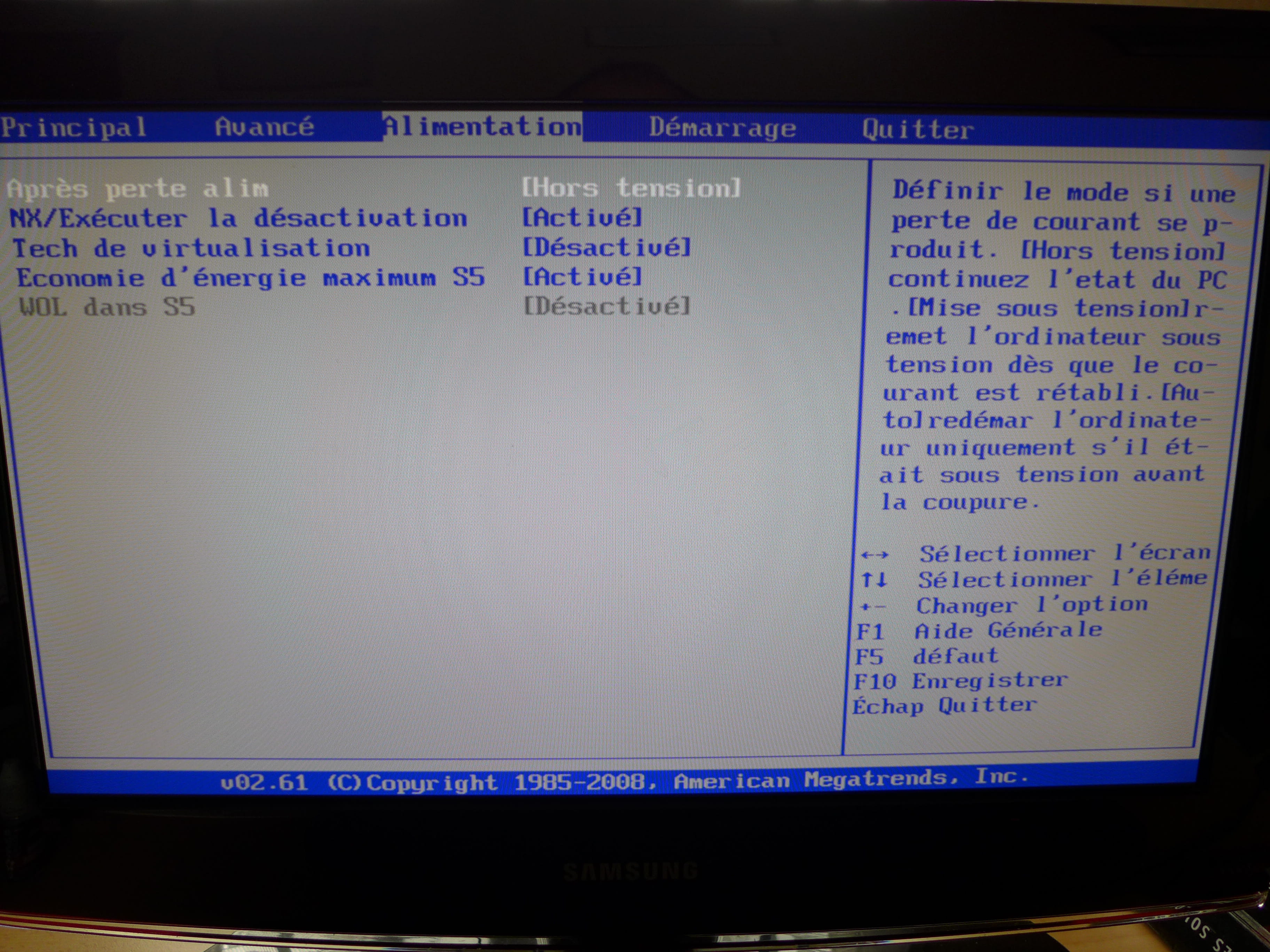

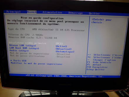

      1. Voilà les photos de mon bios
        Pas d'usb ni d'uefi (d'ailleurs je ne sais pas ce que c'est) au boot
        Dans l'onglet avancé (usb) le message à droite semble indiquer que l'usb n'est pas pris en compte sauf pour le clavier.

            1. Le problème apparaît-il dans l'OS (debian) ou dans grub (le menu de démarrage) ? Visiblement, dans le bios, le clavier fonctionne.
            2. Peux-tu démarrer avec un live-cd? Tout est-il bien reconnu ?
            3. As-tu testé ces différentes solutions ?
            https://doc.ubuntu-fr.org/clavier_usb_grub
            Si tu as tout essayé, peut-être seras-tu contraint à installer grub dans la partition Linux et à utiliser le lanceur de W7 pour avoir un choix de boot au démarrage.
            Et une chose m'échappe. Actuellement, tu dois booter forcément sur debian (puisque grub place Linux avant Windows par défaut). Comment sais-tu que ta souris et ton clavier fonctionnent encore sous Windows ?

              Lorsque je rentre dans le bios, avec ma pieuvre le clavier usb n'est pas reconnu, il est reconnu sans sans la pieuvre.
              Donc d'après moi l'usb n'est pas pris en charge dans le bios (cf photos).
            2. Contributeur
              J'ai branché le clavier en direct, suis allé dans le bios (v06.61 american megatrends) et pas de possibilité de booter sur l'usb.
              Un clavier ou une souris ne boot pas sur un port usb, ils sont reconnu comme périphériques et non comme support bootable. Et vu le profile de ton bios, il n'offre pas la possibilité de booter sur un port usb que ce soit une clé un un HDD externe. C'est une vieillerie cette carte mère ?
              Ton problème de choix d'OS au démarrage "qui n'est pas possible avec le clavier touche de direction haut et bas" et ouvert à toutes solutions qui pourraient le résoudre.
