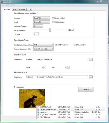

    As tu déjà créer une structure dcp avec open ?.
    Open dcp se met en Français (édit puis préférences)

    J ai installé open et créé une structure dcp.Je ne sais pas si elle fonctionne ni même apprécié la qualité.Je n ai pas de mac ni même
    de logiciel de montage donc l objectif était d utiliser opendcp sans plantage et erreur.
    Il faut un disque volumineux (380 images prend 3,5 gigas)
