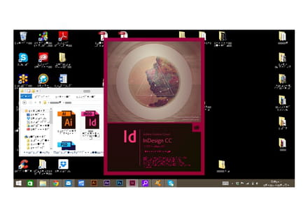

En allumant mon ordinateur j'ai eu la surprise de voir que tous les textes de mes fichiers et logiciel, en fait de partout, ne sont plus affichés en texte mais en symboles bizarres genre carré, triangle, double rectangle etc...
J'ai fait une capture en ouvrant Indesign pour que vous puissiez constater de l'étendue des dégâts : tout est en symbole !!
Comme je ne parle pas encore couramment le symbole windows est-ce que quelqu'un pourrait voler à mon secours ??!!

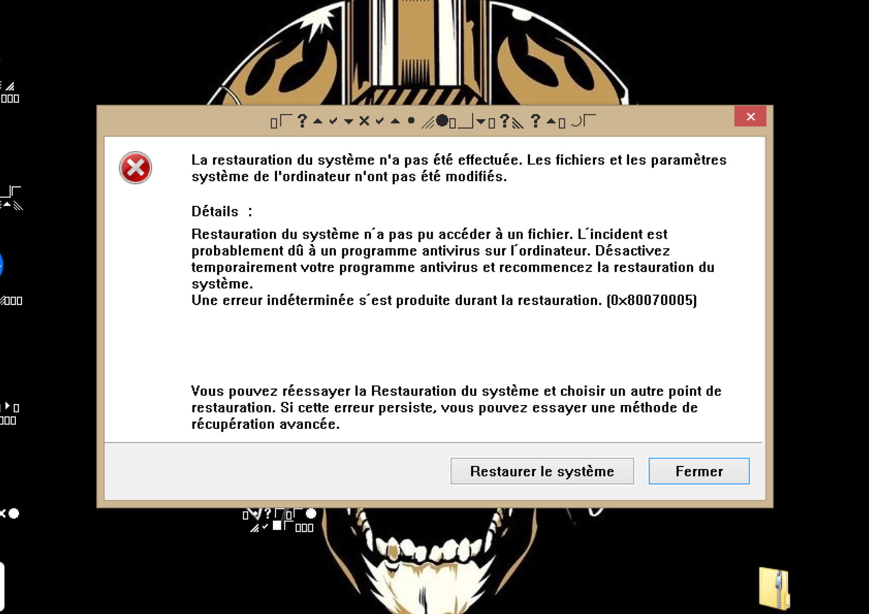

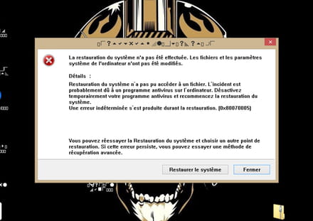

      Ensuite j'ai essayé de faire une restauration du système mais voila ce que ça m'affiche :
      Bien entendu j'ai désactivé l'antivirus et ai réessayé mais rien à faire, quand ça ne veut pas ça ne veut pas.
