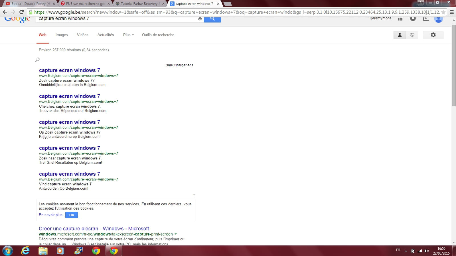

PUB sur ma recherche google et sur des pages internet.
jeremy1701 Messages postés 64 Statut Membre -
bonsoir / bonjour a tous , désoler pour le dérangement , mais il ya peux de temps j'ai formaté mon pc car il y 'avait un virus dessus . depuis j'ai retelecharger chrome , mon jeu , ect ...
et tout a coup j'ai des pubs qui apparaissent sur les pages et mes recherches google ya environ 10 liens qui viennent se mettre au dessus des liens de ma recherche , depuis peux j'ai remarquer que le pc commence a ralentir alors qu'il n'ya pas grands choses dessus . C'est agacent même en nervent et j'ai bien envie des les attraper c'est foutu pub et de les bouffer tout cru tu vois ce que je veux dire j'ai entendu parler de desinfection mais jsais pas trop quelle logi utiliser a qui donner mes rapports alors voila j'aurai besoin de l'aide d'un bon samaritain passent sur le forum qui verrait jesus a terre sanglotant (moi) et qui lui porterais secours merci a tous ceux qui ont lu et qui se comporteront comme de bon samaritain (y)

  11. jeremy1701 Messages postés 64 Statut Membre
    voila pour les pubs en question
    1 :
    2:
    maintenant je fait le scan

    1. Malekal_morte- Messages postés 178136 Date d'inscription   Statut Modérateur, Contributeur sécurité Dernière intervention   24 712
      Tu n'utiliserais pas la synchronisation des comptes sur Google ?
      Exporte tes favoris : https://support.google.com/chrome/answer/96816?hl=fr
      Désinstalle Google Chrome depuis le panneau de configuration et programmes et fonctionnalités (ou désinstaller programmes).
      A la désinstallation coche l'option de suppression des profils.
      Télécharge et Réinstalle Google Chrome https://telecharger.malekal.com/download/google-chrome/
      Au premier démarrage de Google Chrome, tu dois le trouver vierge, comme lors de la première installation, pas de page de démarrage habituelle, ni les extensions qui étaient présentes.
      Tout doit avoir disparu.
      réimporte les favoris.
  13. jeremy1701 Messages postés 64 Statut Membre
    ooooh fabuleux ca a fonctionner plus de pub :) oh merci merci c'est extraordinaire fabuleusement fabuleux de chez fabuleux jte remercie 10000000000 de fois c'est super je t'aime encor plus qu'altaban non je rigole je vous aime tous les deux autant l'un que l'autre magnifique
