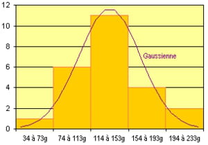

      @juliie96Euh, non, elle va passer au plus près possible des sommets des barres d'histogramme... C'est justement le but du calcul de régression linéaire : trouver la courbe qui passe au mieux parmi les points, pas forcément par les points. Exemple :
      Tu vois que les barres ne sont pas parfaitement symétriques, que la courbe calcylée ne passe pas pile-poil au milieu des sommets...
