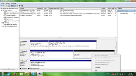

Bonjour, je viens de m'installer un nouveau disque dur interne de 3 to et malheureusement je n'ai accès qu'à 2To.
En effet, lors de l'identification du DDE, 2 partitions se sont automatiquement crées, une de 2To et une autre d'environ 750Go ( ce qui fait un total de 2750Go au lieu de 3000, on remerciera les constructeurs qui n'arrivent toujours pas à écrire la valeur réelle ^^" )
Je peux créer un volume avec la partition de 2To, mais je n'arrive pas à accéder à celle de 750Go. La mention "nouveau volume simple" est grisée.
Faut-il fusionner les deux partitions ? Forcer l'identification de la seconde ? Je ne sait absolument pas comment régler cela !

    Supprimez la partition V: (en ayant sauvegardé avant).
    Convertissez votre disque en GPT .
    https://docs.microsoft.com/en-us/previous-versions/windows/it-pro/windows-server-2003/cc738416(v=ws.10)?redirectedfrom=MSDN
    Vous aurez vos 3 To

    1. Effectivement, je ne pouvais pas deviner tout seul ^_^
      Merci infiniment pour vôtre aide !
