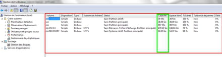

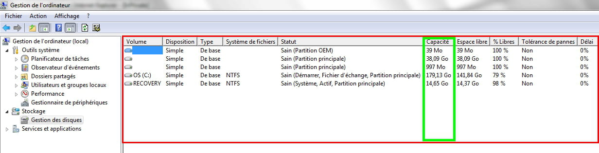

    Bonjour, sous Windows recherche "Gestionnaire de disques" pour voir s'il est détecté par ton pc ou pas.

  2. Oliver000 Messages postés 337 Statut Membre 56
    Appui toi sur la colonne "capacité" pour le trouver

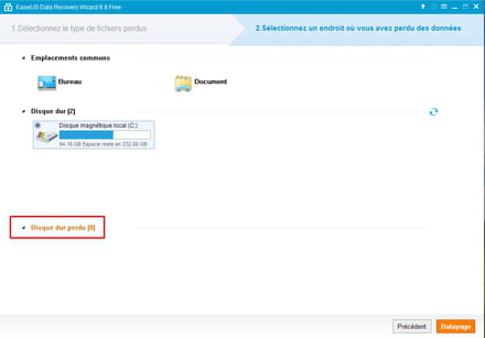

      Et bien essaye dans un premier temps avec EaseUs que je t'ai cité plus haut pour voir s'il te le propose à analysé.

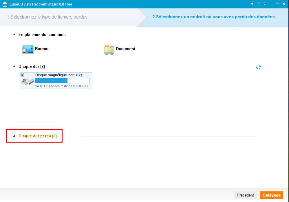

  4. Oliver000 Messages postés 337 Statut Membre 56
    As tu quelque chose dans la zone Disque dur perdu ?
    1. Liloo
      Non zéro..
      Mais pour disque dur c'est la ou c'est ecrit en cours de balayage de disque magnétique..
      Peux tu nous afficher de la même façon que moi, une image de cet écran ?

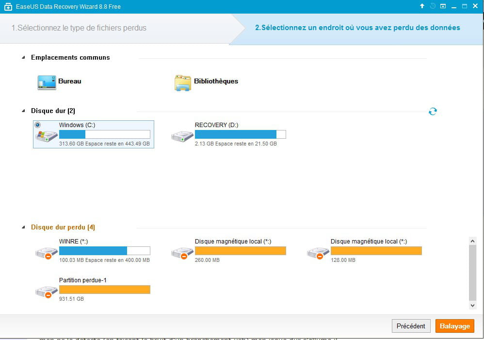

  6. 666Liloo Messages postés 3 Statut Membre
    1. 666Liloo Messages postés 3 Statut Membre
      Voila là j'ai ça, j'ai pris celui en bas a gauche le dernier, je sais que c'est mon DD, donc la j'attend c'est en cours de scannage ^^
      Et bien c'est super ça, on a de l'évolution là !
      Tiens moi au courant de ton avancé.
