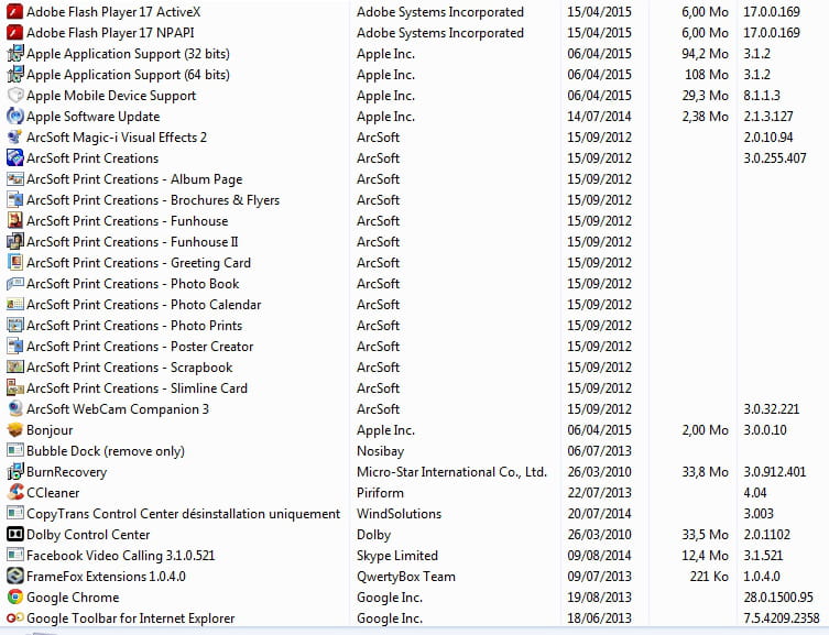

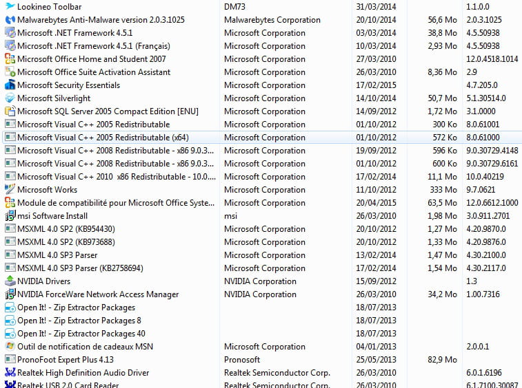

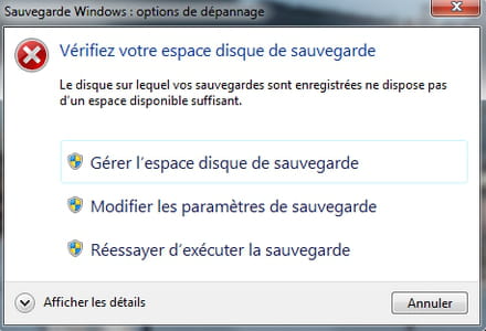

J'ai une autre question, j'ai ce message qui revient de temps en temps :
Qu'est ce que je pourrais supprimer parmi ces programmes pour ne plus avoir ce message ?
