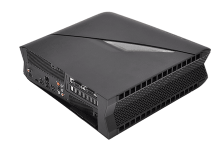

J'ouvre ce topic pour vous poser la question suivante:
Comment connaître la puissance en WATTS de l'alim de mon alienware x51?
Parce que ,quand je regarde l'alim (qui est externe comme sur un ordi portable) , il y a écrit :
INPUT : 100-240V ~4.4A 50-60Hz
OUTPUT: 19.5V(un signe avec un grand trait au-dessus de trois tirets)16.9A
Est-ce que je suis aveugle ou c'est bien la puissance ?
Je vous demande cela car, en ce moment, j'ai une gtx660 dans mon pc et je souhaite la remplacer par une gtx 670. Alors penser vous que mon alim est suffisante ?
Merci d'avance pour vos réponse
Bien Cordialement moliju11 ;)

Merci pour ta réponse
Oui s'est cet appareil là.
Le problème étant que sur le site nvidia, il y a écrit 500W minimum pour la gtx 670!
Donc sa voudrait dire que 240V = 230 W ? Et sa voudrait aussi dire que la gtx 670 est un monstre de consommation et quelle consomme ÉNORMÉMENT plus que la gtx 660 ?
Merci pour tes réponses -
Les alimentations préconisées pour chaque carte tiennent compte de la consommation maximale de la carte (utilisation maximale de celle-ci) + la consommation des autres périphériques génériques (Disques durs et autres).
Si il est préconisé 450 Watts, elle tournera sans doute avec 330, mais si elle a besoin de plus pour être utilisée au maximum de ses capacités, le PC plantera parce que pas assez d'alimentation pour faire ce qu'on lui demande.
Les Watts et les Volts sont 2 unités de mesure différentes > rien à voir -
@moliju11Salut tu vois pas si tu as 240 watts ou 330 watts sur ton alim?
