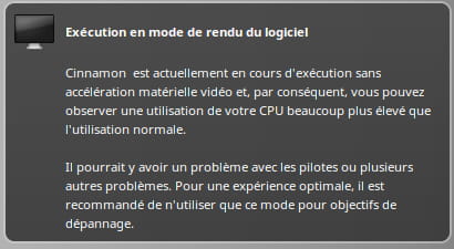

@zipe31Ah et autre chose, quand j'ai mis Cinnamon, il ramait et m'affichait "Exécution en mode rendu de logiciel : Cinnamon est exécution sans accélération matérielle vidéo..." (Cf photo). Tu pense que mettre plus de swap peut arranger les choses si j'installe Cinnamon ?
Contributeur@Vic3198Ben disons que si à une époque Linux était idéal pour des petites configs, de nos jours, ce n'est plus tout a fait vrai, vu que beaucoup de bureaux (Unity, KDE, etc.) et malheureusement bon nombre d'applications, réclament énormément de ram sans parler du CPU ;-(
On ne peut pas vouloir les dernières innovations quand on n'a pas le PC en rapport. A un moment il faut faire un choix, ou c'est beau mais ça rame, ou ça speede du feu de dieu mais c'est tout moche ;-) -
