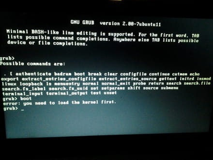

J'ai installé Linux mint 17.1 en dual boot avec Windows et la version de grub installée est 2.02. Mais depuis peu quand j'allume j'ai ce message :
Minimal BASH-Like line edited is suported.
J'ai joint une photo prise pour plus de précisions. Je ne peux plus accéder à ma participation linux non plus
J'espère que vous pourrais m'aider à trouver des solutions, merci d'avance

    Sur ton topic il n'y a pas de lien d'image.
    1. Désolé apparemment la photo n'a pas été uploadé

    1. Ok merci je vais essayer. C'est bien ce message que je reçois. Lorsque je démarre sur un live-cd je vois l'espace allouée au système mais je ne peux y accéder.
      J'ai un pc Samsung np532 u3c sous Windows 8.1. En fait j'ai 2 autre système Linux installé ubuntu et kali, mais c'est le grub installé sous Mint qui chargeait les systèmes

    4. Re,
      Déjà, évite de copier le boot-info et donne simplement le lien, car sinon, c'est illisible. J'ai refait un fichier externe ici :
      https://www.cjoint.com/15av/EDmizdmUAPW_nouveau_document
      Là, j'y note plusieurs bizarreries :
      1. L'installation de grub:
      Boot files: /EFI/Boot/bootx64.efi /EFI/debian/grubx64.efi
      /EFI/ubuntu/MokManager.efi /EFI/ubuntu/grubx64.efi
      Tes deux Linux se sont normalement installés en uefi, et pourtant, tu as "forcé" la mise en place d'un grub dans le mbr :
      => Grub2 (v2.00) is installed in the MBR of  /dev/sda
      2. Le pc démarre en mode mbr :
      BIOS is EFI-compatible, but it is not setup in EFI-mode for this live-session.
      Si c'est aussi le cas avec le disque dur, il n'est pas étonnant que tu aies ce message vu que c'est le grub du mbr qui se lance, et il ne trouve rien puisque les deux Linux sont installés en uefi. Repasse déjà ton pc en uefi.
      3. Présence d'une partition bios-boot.
      File system: BIOS Boot partition
      Cette partition n'aurait en principe aucune raison d'exister, puisqu'elle sert à lancer un Linux installé en mode legacy sur disque gpt. Visiblement, ce n'est pas ton cas.
      4. Ton boot-info n'est pas satisfaisant, car tu utilises une version 32 bits :
      "Start Linux Mint 17.1 Cinnamon 32-bit"
      Sur ton pc, tu dois utiliser des versions 64 bits.
      Bref,
      1. Tu repasses ton pc en uefi seul et tu me fais une photo de ce qui se passe au démarrage.
      2. Tu essaies d'atteindre le bios pour lancer W8 ou Ubuntu directement depuis les lignes qui devraient y apparaître (donne les références du pc).
