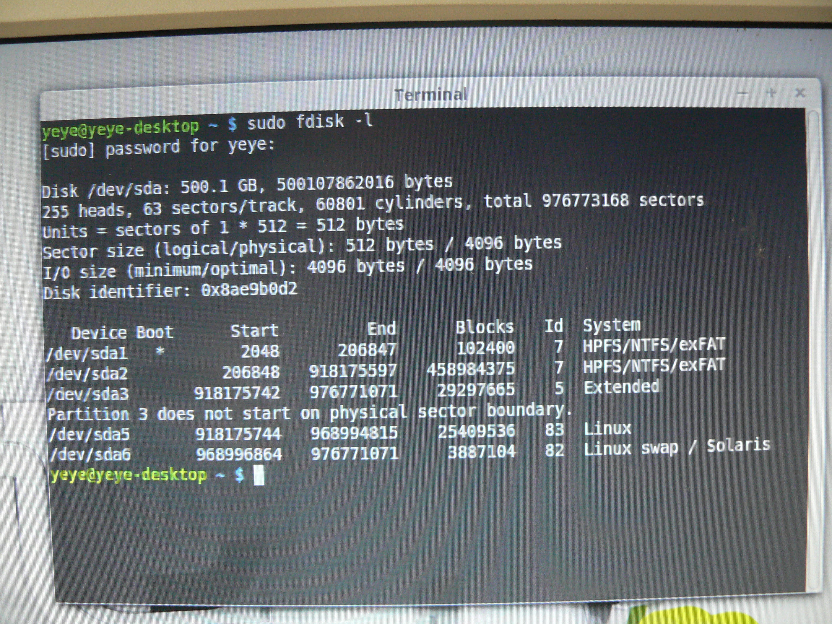

    Voyons déjà si la partition Windows est toujours là :
    Lance Mint, ouvre le terminal et tape la commande suivante :
    sudo fdisk -l
    (lettre L)
    Copie le résultat ici.
    Ensuite dis comment tu as réduit la partition Windows pour faire de la place à linux :
    avec l'utilitaire disque de Windows ou avec gparted ?
    1. Voici une photo d'écran (avec un magnifique moiré)
      Mais ca reste lisible.
      Quant à la partition, j'ai réduit avec l'utilitaire Linux, au moment de l'installation. Linux me proposait cette option, vu qu'à la base je ne pouvais pas installer a coté, j'ai choisi l'option "faire autre chose", donc outil de partitionnement Linux.
      merci
      1. Les partitions sda1 et sda2 sont les partitions Windows. Les données se trouvent dans sda2. A priori, elles sont toujours présentes.
        J'ai l'impression que Windows n'a pas apprécié que tu réduises la partition sda2 avec un outil externe. C'est toujours plus sûr de faire ce genre d'opération à partir de Windows.
        Tu peux vérifier néanmoins que linux détecte correctement Windows : que donne la commande
        sudo os-prober

      2. @jns55sudo os-prober me retourne :
        No volume groups found
        /dev/sda1:Windows 7 (loader):Windows:Chain

    2. Salut,
      Je fais le même diagnostic que jns55... Selon moi, c'est la réduction de la partition Windows depuis Linux qui s'est mal passée. Il suffit que tu aies réduit au-delà de ce que Windows aurait autorisé pour que ça génère des dysfonctionnements. C'est très fréquent.
      Et en fait, tu as probablement un écran bleu qui n'apparaît pas ou quelque chose dans le genre.
      Du côté de Linux, tout est normal. Tu peux déjà faire un rapport boot-info pour confirmer cela:
      https://doc.ubuntu-fr.org/tutoriel/boot-info
      La réparation (si elle est possible) va devoir se faire avec un outil Windows. As-tu le DVD d'installation ou la console de réparation ?

        insmod vga
        insmod video_bochs
        insmod video_cirrus
        fi
        if [ x$feature_default_font_path = xy ] ; then
        font=unicode
        else
        insmod part_msdos
        insmod ext2
        set root='hd0,msdos5'
        if [ x$feature_platform_search_hint = xy ]; then
        search --no-floppy --fs-uuid --set=root --hint-bios=hd0,msdos5 --hint-efi=hd0,msdos5 --hint-baremetal=ahci0,msdos5 81d78aee-8042-4672-bc71-22d8764a0f30
        else
        search --no-floppy --fs-uuid --set=root 81d78aee-8042-4672-bc71-22d8764a0f30
        fi
        font="/usr/share/grub/unicode.pf2"
        fi
        if loadfont $font ; then
        set gfxmode=auto
        load_video
        insmod gfxterm
        set locale_dir=$prefix/locale
        set lang=fr_FR
        insmod gettext
        fi
        terminal_output gfxterm
        if [ "${recordfail}" = 1 ] ; then
        set timeout=-1
        else
        if [ x$feature_timeout_style = xy ] ; then
        set timeout_style=menu
        set timeout=10
        # Fallback normal timeout code in case the timeout_style feature is
        # unavailable.
        else
        set timeout=10
        fi
        fi
        ### END /etc/grub.d/00_header ###
        ### BEGIN /etc/grub.d/05_debian_theme ###
        set menu_color_normal=white/black
        set menu_color_highlight=black/light-gray
        ### END /etc/grub.d/05_debian_theme ###
        ### BEGIN /etc/grub.d/06_mint_theme ###
        set menu_color_highlight=white/light-gray
        ### END /etc/grub.d/06_mint_theme ###
        ### BEGIN /etc/grub.d/10_linux ###
        function gfxmode {
        set gfxpayload="$1"
        if [ "$1" = "keep" ]; then
        set vt_handoff=vt.handoff=7
        else
        set vt_handoff=
        fi
        if [ ${recordfail} != 1 ]; then
        if [ -e ${prefix}/gfxblacklist.txt ]; then
        if hwmatch ${prefix}/gfxblacklist.txt 3; then
        if [ ${match} = 0 ]; then
        set linux_gfx_mode=keep
        else
        set linux_gfx_mode=text
        fi
        else
        fi
        else
        fi
        else
        fi
        export linux_gfx_mode
        if [ "$linux_gfx_mode" != "text" ]; then load_video; fi
        menuentry 'Linux Mint 17.1 Cinnamon 32-bit, 3.13.0-37-generic (/dev/sda5)' --class ubuntu --class gnu-linux --class gnu --class os {
        recordfail
        gfxmode $linux_gfx_mode
        insmod gzio
        insmod part_msdos
        insmod ext2
        else
        fi
        linux /boot/vmlinuz-3.13.0-37-generic root=UUID=81d78aee-8042-4672-bc71-22d8764a0f30 ro quiet splash $vt_handoff
        initrd /boot/initrd.img-3.13.0-37-generic
        menuentry 'Linux Mint 17.1 Cinnamon 32-bit, 3.13.0-37-generic (/dev/sda5) -- recovery mode' --class ubuntu --class gnu-linux --class gnu --class os {
        recordfail
        insmod gzio
        insmod part_msdos
        insmod ext2
        else
        fi
        echo 'Loading Linux 3.13.0-37-generic ...'
        linux /boot/vmlinuz-3.13.0-37-generic root=UUID=81d78aee-8042-4672-bc71-22d8764a0f30 ro recovery nomodeset
        echo 'Loading initial ramdisk ...'
        ### END /etc/grub.d/10_linux ###
        ### BEGIN /etc/grub.d/10_lupin ###
        ### END /etc/grub.d/10_lupin ###
        ### BEGIN /etc/grub.d/20_linux_xen ###
        ### END /etc/grub.d/20_linux_xen ###
        ### BEGIN /etc/grub.d/20_memtest86+ ###
        menuentry 'Memory test (memtest86+)' {
        insmod part_msdos
        insmod ext2
        else
        fi
        knetbsd /boot/memtest86+.elf
        menuentry 'Memory test (memtest86+, serial console 115200)' {
        insmod part_msdos
        insmod ext2
        else
        fi
        linux16 /boot/memtest86+.bin console=ttyS0,115200n8
        ### END /etc/grub.d/20_memtest86+ ###
        ### BEGIN /etc/grub.d/30_os-prober ###
        menuentry 'Windows 7 (loader) (on /dev/sda1)' --class windows --class os $menuentry_id_option 'osprober-chain-8C7CF9E97CF9CDC8' {
        insmod part_msdos
        insmod ntfs
        set root='hd0,msdos1'
        search --no-floppy --fs-uuid --set=root --hint-bios=hd0,msdos1 --hint-efi=hd0,msdos1 --hint-baremetal=ahci0,msdos1 8C7CF9E97CF9CDC8
        else
        search --no-floppy --fs-uuid --set=root 8C7CF9E97CF9CDC8
        fi
        parttool ${root} hidden-
        chainloader +1
        if [ "${timeout}" = 0 ]; then
        set timeout=10
        fi
        ### END /etc/grub.d/30_os-prober ###
        ### BEGIN /etc/grub.d/30_uefi-firmware ###
        ### END /etc/grub.d/30_uefi-firmware ###
        ### BEGIN /etc/grub.d/40_custom ###
        # This file provides an easy way to add custom menu entries. Simply type the
        # menu entries you want to add after this comment. Be careful not to change
        # the 'exec tail' line above.
        ### END /etc/grub.d/40_custom ###
        ### BEGIN /etc/grub.d/41_custom ###
        if [ -f ${config_directory}/custom.cfg ]; then
        source ${config_directory}/custom.cfg
        elif [ -z "${config_directory}" -a -f $prefix/custom.cfg ]; then
        source $prefix/custom.cfg;
        fi
        ### END /etc/grub.d/41_custom ###
        =============================== sda5/etc/fstab: ================================
        # /etc/fstab: static file system information.
        # Use 'blkid' to print the universally unique identifier for a
        # device; this may be used with UUID= as a more robust way to name devices
        # that works even if disks are added and removed. See fstab(5).
        # <file system> <mount point> <type> <options> <dump> <pass>
        # / was on /dev/sda5 during installation
        UUID=81d78aee-8042-4672-bc71-22d8764a0f30 / ext4 errors=remount-ro 0 1
        # swap was on /dev/sda6 during installation
        UUID=95dc7fe6-03a7-487f-9df8-4e629357fc37 none swap sw 0 0
        ======================== Unknown MBRs/Boot Sectors/etc: ========================
        Unknown BootLoader on sda3
        00000000 74 3f 78 3f 7c 3f 80 3f 84 3f 88 3f 8c 3f 90 3f |t?x?|?.?.?.?.?.?|
        00000010 e4 3f e8 3f ec 3f f0 3f f4 3f f8 3f fc 3f 00 00 |.?.?.?.?.?.?.?..|
        00000020 00 d0 11 00 c0 00 00 00 00 30 04 30 08 30 0c 30 |.........0.0.0.0|
        00000030 10 30 14 30 18 30 1c 30 20 30 24 30 28 30 2c 30 |.0.0.0.0 0$0(0,0|
        00000040 30 30 34 30 38 30 64 32 68 32 6c 32 70 32 74 32 |004080d2h2l2p2t2|
        00000050 78 32 7c 32 80 32 84 32 88 32 8c 32 90 32 94 32 |x2|2.2.2.2.2.2.2|
        00000060 98 32 9c 32 a0 32 a4 32 a8 32 ac 32 b0 32 b4 32 |.2.2.2.2.2.2.2.2|
        00000070 b8 32 bc 32 c0 32 c4 32 c8 32 cc 32 d0 32 d4 32 |.2.2.2.2.2.2.2.2|
        00000080 d8 32 dc 32 e0 32 e4 32 e8 32 ec 32 f0 32 f4 32 |.2.2.2.2.2.2.2.2|
        00000090 f8 32 fc 32 00 33 04 33 08 33 0c 33 10 33 b8 35 |.2.2.3.3.3.3.3.5|
        000000a0 bc 35 c0 35 c4 35 c8 35 cc 35 d0 35 d4 35 d8 35 |.5.5.5.5.5.5.5.5|
        000000b0 dc 35 e0 35 e4 35 e8 35 ec 35 f0 35 f4 35 f8 35 |.5.5.5.5.5.5.5.5|
        000000c0 fc 35 00 36 04 36 08 36 0c 36 10 36 14 36 18 36 |.5.6.6.6.6.6.6.6|
        000000d0 1c 36 20 36 24 36 28 36 2c 36 30 36 34 36 38 36 |.6 6$6(6,6064686|
        000000e0 00 e0 11 00 84 00 00 00 38 3e 3c 3e 40 3e 44 3e |........8><>@>D>|
        000000f0 48 3e 4c 3e 50 3e 54 3e 58 3e 5c 3e 60 3e 64 3e |H>L>P>T>X>\>`>d>|
        00000100 68 3e 6c 3e 70 3e 74 3e 78 3e 7c 3e 80 3e 84 3e |h>l>p>t>x>|>.>.>|
        00000110 88 3e 8c 3e 90 3e 94 3e 98 3e 9c 3e a0 3e a4 3e |.>.>.>.>.>.>.>.>|
        00000120 a8 3e ac 3e b0 3e b4 3e b8 3e bc 3e c0 3e c4 3e |.>.>.>.>.>.>.>.>|
        00000130 c8 3e cc 3e d0 3e d4 3e d8 3e dc 3e e0 3e e4 3e |.>.>.>.>.>.>.>.>|
        00000140 e8 3e ec 3e f0 3e 8c 3f 90 3f 94 3f 98 3f 9c 3f |.>.>.>.?.?.?.?.?|
        00000150 a0 3f a4 3f a8 3f ac 3f b0 3f b4 3f b8 3f bc 3f |.?.?.?.?.?.?.?.?|
        00000160 c0 3f c4 3f 00 f0 11 00 58 00 00 00 a8 33 ac 33 |.?.?....X....3.3|
        00000170 b0 33 b4 33 b8 33 bc 33 c0 33 c4 33 c8 33 cc 33 |.3.3.3.3.3.3.3.3|
        00000180 d0 33 d4 33 d8 33 dc 33 e0 33 e4 33 e8 33 ec 33 |.3.3.3.3.3.3.3.3|
        00000190 f0 33 f4 33 f8 33 fc 33 00 34 04 34 08 34 0c 34 |.3.3.3.3.4.4.4.4|
        000001a0 10 34 14 34 18 34 1c 34 20 34 24 34 28 34 2c 34 |.4.4.4.4 4$4(4,4|
        000001b0 30 34 34 34 38 34 3c 34 40 34 00 00 00 00 00 fe |044484<4@4......|
        000001c0 ff ff 83 fe ff ff 02 00 00 00 00 70 07 03 00 fe |...........p....|
        000001d0 ff ff 05 fe ff ff 02 70 07 03 00 a8 76 00 00 00 |.......p....v...|
        000001e0 00 00 00 00 00 00 00 00 00 00 00 00 00 00 00 00 |................|
        000001f0 00 00 00 00 00 00 00 00 00 00 00 00 00 00 55 aa |..............U.|
        00000200
        ========= Devices which don't seem to have a corresponding hard drive: =========
        sdb sdc sdd sde
        =============================== StdErr Messages: ===============================
        hexdump: u: bad byte count
        /usr/share/boot-sav/bis.sh: line 1746: [: -eq: unary operator expected
        cat: write error: Broken pipe
        File descriptor 9 (/proc/2953/mounts) leaked on lvs invocation. Parent PID 9822: bash
        File descriptor 63 (pipe:[26216]) leaked on lvs invocation. Parent PID 9822: bash
        ADDITIONAL INFORMATION :
        =================== log of boot-repair 2015-04-03__14h04 ===================
        boot-repair version : 4ppa14
        boot-sav version : 4ppa14
        glade2script version : 3.2.2~ppa47~saucy
        boot-sav-extra version : 4ppa14
        File descriptor 9 (/proc/2953/mounts) leaked on lvs invocation. Parent PID 4590: /bin/sh
        boot-repair is executed in live-session (Boot-Repair-Disk 32bit 29nov2014, trusty, Ubuntu, i686)
        ls: cannot access /home/usr/.config: No such file or directory
        CPU op-mode(s): 32-bit, 64-bit
        file=/cdrom/preseed/lubuntu.seed boot=casper initrd=/casper/initrd.lz quiet splash -- debian-installer/language=fr keyboard-configuration/layoutcode?=fr keyboard-configuration/variantcode?=oss
        =================== os-prober:
        /dev/sda1:Windows 7 (loader):Windows:chain
        /dev/sda5:Linux Mint 17.1 Rebecca (17.1):LinuxMint:linux
        =================== blkid:
        /dev/loop0: TYPE="squashfs"
        /dev/sr0: LABEL="Boot-Repair-Disk 32bit" TYPE="iso9660"
        /dev/sda1: LABEL="RM-CM-)servM-CM-) au systM-CM-(me" UUID="8C7CF9E97CF9CDC8" TYPE="ntfs"
        /dev/sda2: UUID="6EF4FB82F4FB4B3B" TYPE="ntfs"
        /dev/sda5: UUID="81d78aee-8042-4672-bc71-22d8764a0f30" TYPE="ext4"
        /dev/sda6: UUID="95dc7fe6-03a7-487f-9df8-4e629357fc37" TYPE="swap"
        /dev/zram0: UUID="a39f4b12-9627-4c40-8416-e7fc5ecd05b4" TYPE="swap"
        /dev/zram1: UUID="01fb8058-782e-42de-b197-02974803c06d" TYPE="swap"
        1 disks with OS, 2 OS : 1 Linux, 0 MacOS, 1 Windows, 0 unknown type OS.
        Windows not detected by os-prober on sda2.
        Warning: extended partition does not start at a cylinder boundary.
        DOS and Linux will interpret the contents differently.
        =================== sda5/etc/grub.d/ :
        drwxr-xr-x 2 root root 4096 nov. 26 23:41 grub.d
        total 88
        -rwxr-xr-x 1 root root 9424 mai 15 2014 00_header
        -rwxr-xr-x 1 root root 6058 mai 8 2014 05_debian_theme
        -rwxr-xr-x 1 root root 1180 oct. 25 11:17 06_mint_theme
        -rwxr-xr-x 1 root root 7500 avril 3 12:01 10_linux
        -rwxr-xr-x 1 root root 10634 oct. 1 2012 10_lupin
        -rwxr-xr-x 1 root root 10412 mai 15 2014 20_linux_xen
        -rwxr-xr-x 1 root root 1992 mars 12 2014 20_memtest86+
        -rwxr-xr-x 1 root root 11692 mai 15 2014 30_os-prober
        -rwxr-xr-x 1 root root 1416 mai 15 2014 30_uefi-firmware
        -rwxr-xr-x 1 root root 214 mai 15 2014 40_custom
        -rwxr-xr-x 1 root root 216 mai 15 2014 41_custom
        -rw-r--r-- 1 root root 483 mai 15 2014 README
        =================== sda5/etc/default/grub :
        # If you change this file, run 'update-grub' afterwards to update
        # /boot/grub/grub.cfg.
        # For full documentation of the options in this file, see:
        # info -f grub -n 'Simple configuration'
        GRUB_DEFAULT=0
        #GRUB_HIDDEN_TIMEOUT=0
        GRUB_HIDDEN_TIMEOUT_QUIET=true
        GRUB_TIMEOUT=10
        GRUB_DISTRIBUTOR=`lsb_release -i -s 2> /dev/null || echo Debian`
        GRUB_CMDLINE_LINUX_DEFAULT="quiet splash"
        GRUB_CMDLINE_LINUX=""
        # Uncomment to enable BadRAM filtering, modify to suit your needs
        # This works with Linux (no patch required) and with any kernel that obtains
        # the memory map information from GRUB (GNU Mach, kernel of FreeBSD ...)
        #GRUB_BADRAM="0x01234567,0xfefefefe,0x89abcdef,0xefefefef"
        # Uncomment to disable graphical terminal (grub-pc only)
        #GRUB_TERMINAL=console
        # The resolution used on graphical terminal
        # note that you can use only modes which your graphic card supports via VBE
        # you can see them in real GRUB with the command `vbeinfo'
        #GRUB_GFXMODE=640x480
        # Uncomment if you don't want GRUB to pass "root=UUID=xxx" parameter to Linux
        #GRUB_DISABLE_LINUX_UUID=true
        # Uncomment to disable generation of recovery mode menu entries
        #GRUB_DISABLE_RECOVERY="true"
        # Uncomment to get a beep at grub start
        #GRUB_INIT_TUNE="480 440 1"
        =================== UEFI/Legacy mode:
        This live-session is not EFI-compatible.
        SecureBoot maybe enabled.
        =================== PARTITIONS & DISKS:
        sda1 : sda, not-sepboot, no-grubenv nogrub, no-docgrub, no-update-grub, 32, no-boot, is-os, not--efi--part, part-has-no-fstab, part-has-no-fstab, no-nt, no-winload, no-recov-nor-hid, bootmgr, is-winboot, nopakmgr, nogrubinstall, no---usr, part-has-no-fstab, not-sep-usr, standard, not-far, /mnt/boot-sav/sda1.
        sda2 : sda, not-sepboot, no-grubenv nogrub, no-docgrub, no-update-grub, 32, no-boot, is-os, not--efi--part, part-has-no-fstab, part-has-no-fstab, no-nt, haswinload, no-recov-nor-hid, no-bmgr, notwinboot, nopakmgr, nogrubinstall, no---usr, part-has-no-fstab, not-sep-usr, standard, farbios, /mnt/boot-sav/sda2.
        sda5 : sda, not-sepboot, grubenv-ok grub2, grub-pc , update-grub, 32, with-boot, is-os, not--efi--part, fstab-without-boot, fstab-without-efi, no-nt, no-winload, no-recov-nor-hid, no-bmgr, notwinboot, apt-get, grub-install, with--usr, fstab-without-usr, not-sep-usr, standard, farbios, /mnt/boot-sav/sda5.
        sda : not-GPT, BIOSboot-not-needed, has-no-EFIpart, not-usb, has-os, 2048 sectors * 512 bytes
        =================== parted -l:
        Model: ATA ST500DM002-1BD14 (scsi)
        Disk /dev/sda: 500GB
        Sector size (logical/physical): 512B/4096B
        Partition Table: msdos
        Number Start End Size Type File system Flags

        =================== fdisk -l:
        Disk /dev/sda: 500.1 GB, 500107862016 bytes
        255 heads, 63 sectors/track, 60801 cylinders, total 976773168 sectors
        Units = sectors of 1 * 512 = 512 bytes
        Sector size (logical/physical): 512 bytes / 4096 bytes
        I/O size (minimum/optimal): 4096 bytes / 4096 bytes
        Disk identifier: 0x8ae9b0d2
        Device Boot Start End Blocks Id System
        /dev/sda1 * 2048 206847 102400 7 HPFS/NTFS/exFAT
        /dev/sda2 206848 918175597 458984375 7 HPFS/NTFS/exFAT
        /dev/sda3 918175742 976771071 29297665 5 Extended
        Partition 3 does not start on physical sector boundary.
        /dev/sda5 918175744 968994815 25409536 83 Linux
        /dev/sda6 968996864 976771071 3887104 82 Linux swap / Solaris
