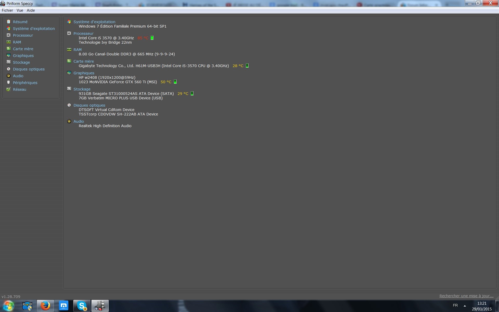

Salut alors voilà je comprends pas pourquoi mon CPU chauffe comme ça si quelqu'un pourrait me dire d'où le problème vien s'il vous plait. Merci d'avance :)
Petit screen de speccy: http://image.noelshack.com/fichiers/2015/13/1427628163-proc.jpg
Ah oui et quand je joue mon GPU chauffe aussi jusqu'à que le pc s'éteint j'ai ouvert mon pc et j'ai vu que les deux ventilateur de ma carte graphique avait du mal à tourner mais je ne sais pas pourquoi. Ils tourne puis s'arette retourne puis s'arette... Si on peut me dire c'quoi le problème please.

J'ai trier par proc comme tu viens de le dire et le truc qui use le plus du proc c'est "processus inactif du système" avec "85" dans processeur '-' -
@MagicarpeShineyça veut dire que ton processeur n'est utilisé qu'a 25% et quand il est a 25 % tu es tout de même à 85°c sur ton processeur ?
25% quand tu fais rien ? c'est beaucoup... c'est quoi les autres processus. -
@tsuyo2160°c pour la carte graphique ça depend... si c'est quand elle est sollicitée fortement, pas de problème. Si elle est bien plus chaude quand tu la sollicite problème. Elle doit pas dépasser les 80°c-85°c quand tu es a fond.

@tsuyo21Bah quand je joue elle vas atteindre jusqu'à 120°c puis hop le pc crash.
