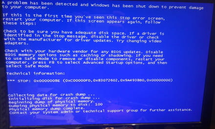

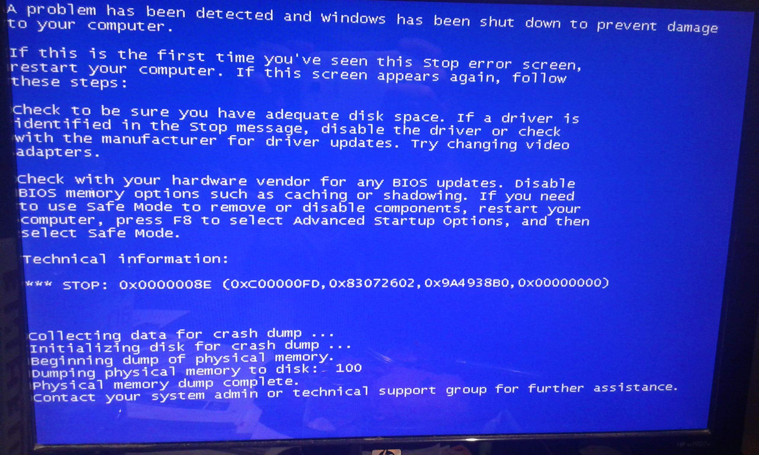

Je viens vous solliciter car depuis quelques jours mon ordi freeze, parfois plusieurs fois d'affilée (quand je suis sur internet ou sur Office, ou même sans que j'aie lancé aucun logiciel) et a présenté un déplaisant écran bleu cette semaine.
Je nettoie (CCleaner) et mets à jour systématiquement mon PC, je ne télécharge pas tellement de saletés, j'utilise Avast et fais des scans MBAM et/ou Spybot au moindre problème.
Enlever les CD, débrancher le cable éthernet : rien ne marche à part éteindre manuellement le PC quand il freeze. Au rallumage l'écran reste noir, je dois le redémarrer une deuxième fois pour qu'il réponde. J'ai restauré mon système au point de restauration du 16 Mars hier, en mode sans échec, mais visiblement ça n'a rien changé car un nouveau Mister Freeze est arrivé ce matin.
J'ai vu que "ça se faisait", alors voilà un rapport OTL : https://pjjoint.malekal.com/files.php?id=OTL_20150328_z6f10b5p7w13
Je suis novice... pardonnez-moi si ce n'est pas le bon fichier, y'en a deux qui se sont ouverts... voilà le 2e https://pjjoint.malekal.com/files.php?read=OTL_Extras_20150328_o6c13u10u15w7
Merci beaucoup de votre aide !

    En général , les "freeze " , ca vient de la mémoire , ou de la carte graphique.
    Essayez de tourner en mode sans echec , voir si ils se produisent aussi .
    Essayez memtest86+ pour tester la mémoire
    1. PumaNevada Messages postés 63 Statut Membre
      Bonjour ! Merci de votre réponse.
      Question pour le mode sans échec : Quand j'ai restauré mon système j'étais en mode sans échec et impossible de me connecter à internet. C'est normal ou... ?
      Je me lance immédiatement dans memtest86+ sur CD.
    2. PumaNevada Messages postés 63 Statut Membre
      Après 1h de test, 1 passage entier, memtest86+ ne retrouve aucune erreur. Dois je arrêter le scan ?
    3. Utilisateur anonyme > PumaNevada Messages postés 63 Statut Membre
      Je pense qu'il faut aller jusqu'au bout .
    4. PumaNevada Messages postés 63 Statut Membre
      Ok. Je reprends ça demain.
    5. PumaNevada Messages postés 63 Statut Membre
      Bonsoir, comme prévu j'ai relancé le test de mémoire, et au bout de 10 minutes il y a eu un problème : écran figé affichant une mosaïque de carrés rouges verts bleus sur fond noir avec le chiffre 2 en vert au milieu.

    Peut être que cet incident fera avancer le schmilblick... plantage brutal de windows il y a 10 minutes, il s'est redémarré et m'affiche l'écran que je joins
  10. phil2k Messages postés 10841 Date d'inscription   Statut Contributeur Dernière intervention   2 339
    Ce genre de BSOD , 0X8E , est tres souvent provoqué par la mémoire .
    On y revient .....
    Vous avez remplacé les RAM ?
    https://support.microsoft.com/en-us/help/315335/stop-error-code-0x0000008e-or-stop-error-code-0x00000050-page-fault-in
