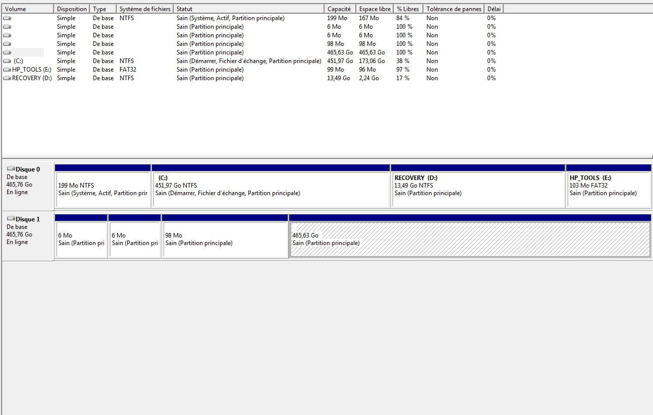

    Fait nous une capture d'écran de ton gestionnaire de disques, fenêtre ouverte en grand.
    C'est quel genre de DDExterne?
    L'as tu essayé sur un autre PC?
    1. bonjour , c'es disque dur externe usb 3 ,je l'ai essayé sur un autre pc et idem
  2. Capture

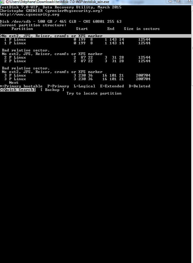

      Télécharge TestDisk 6.14 (Pas la version 7.0)
      https://www.cgsecurity.org/wiki/TestDisk_Download
      C'est un fichier Zip, met le dans un nouveau dossier, ensuite clic droit dessus, Extraire tout.
      Lance TestDisk-win.
      Dans cette application, tu navigues avec les flèches du clavier pour mettre les choix en surbrillance et Entrée pour voir la suite.
      Tu choisis: (Entrée après chaque ligne)
      No log
      Ton DDE
      Intel
      Analyse
      Tu me fais une capture d'écran
      Ensuite, tu choisis en bas [ Quick search ], ça va lancer une nouvelle recherche, laisse la finir et fait moi une nouvelle photo.
  3. Voila la capture d 'écran , après j'arrive pas a sélectionnerquick
    search pour lancer la recherche

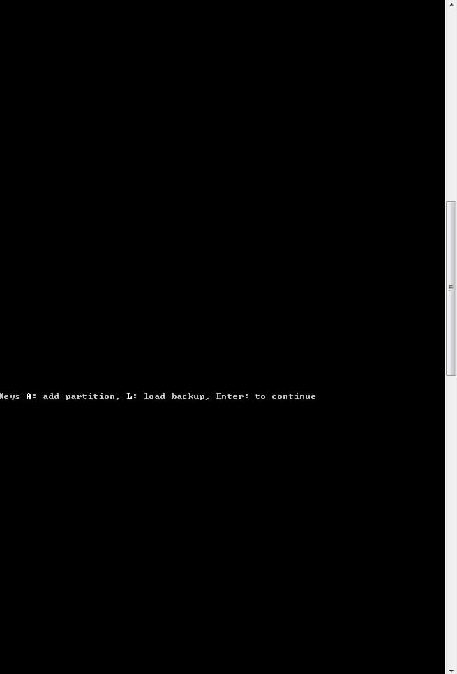

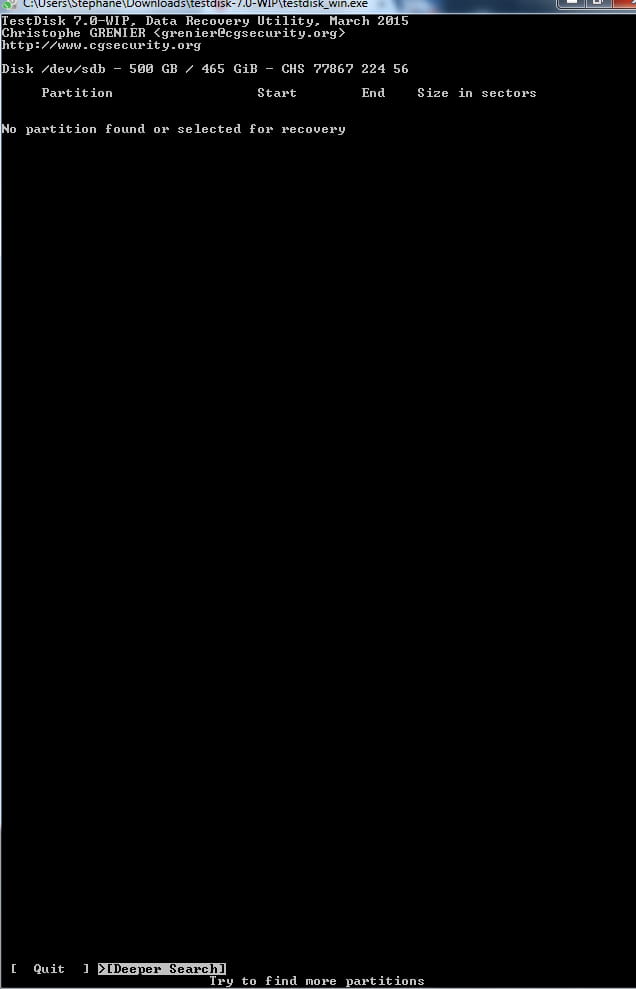

      Sur ta dernière photo, [ Quick search ] est déjà sélectionné, si tu appuie sur Entrée, il ne se passe rien?
  4. capture
    1. appuie sur Entrée, pour continuer.
    2. voila la capture
  5. capture
    1. Re

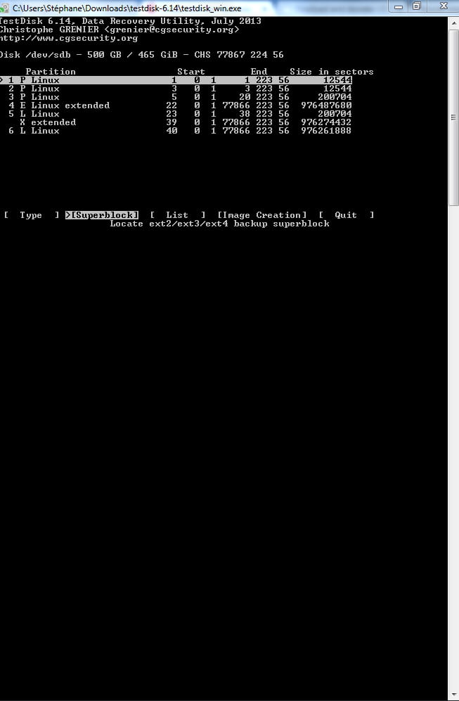

      Tu n'as pas pris la bonne version de Test Disk, ça c'est la 7.0, je t'avais pourtant dit de prendre la 6.14, c'est un peu plus bas sur la même page du lien que j'ai donné. Supprime le dossier de cette version et télécharge la 6.14.
      Tu la lances et cette fois, tu choisis:
      No log
      Ton DDe
      Intel
      Advanced
      Et tu me fais une photo.

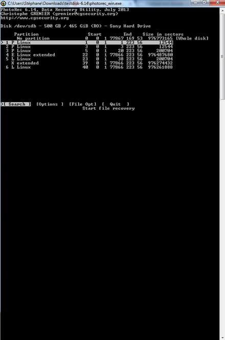

  6. voila la capture
    1. Tu comptais récupérer ce que tu avais mis dessus ou si ça n'a aucune importance?
      Car là, pour récupérer, c'est mal parti, apparemment, tu as installé ou tout du moins, essayer d'installer un Linux dessus, ce qui a écrasé tout le reste.
    2. j aimerais pouvoir récupérer oui si c est possible sinon que puis je faire pour récupérer mon disque dur
    3. Avec TestDisk, on ne pourra rien faire de plus, tu le refermes.
      Dans le dossier que tu as extrait, tu lances Photo-rec.
      C'est le même principe avec les touches du clavier, tu choisis:
      Ton DDE et tu me fais une photo. (S'il ne retrouve que les mêmes partitions Linux qu'avec TestDisk, on ne pourra rien récupérer de tes données)
  7. Voila la capture
    1. ok donc je pense que c est foutu ....Puis je au moins récupérer mon disque dur ?
    2. Oui, c'est foutu pour les données, tu peux refermer PhotoRec.
      Va dans le gestionnaire de disques, clic droit sur chacune des 4 partitions, Supprimer, tu auras ensuite un espace Non alloué en Noir.
      Clic droit dessus, Nouveau, volume simple, tu te laisses guider, normalement, c'est tout pré-sélectionné, juste a mettre un nom si tu le désires.
