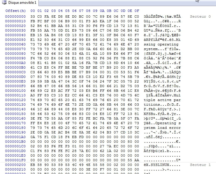

j'ai installé ipcop sur une clef USB sur un vieux pc.
le problème c'est que quand j'amorce sur la clef j'ai un message d'erreur me disant que je ne peux pas booter.
j'ai regardé mon secteur 0 et j'ai bien un MBR avec une partition.
Que manque-t-il?

  7. yakitori1 Messages postés 15 Date d'inscription   Statut Membre Dernière intervention
    salut jns55, je me suis mal exprimé excuse-moi
    Avec Grub j'ai pu voir que la clef USB était formattée en ext4
    Pour analyser la clef j'ai en fait utilisé un éditeur hexadécimal.
    ça donne ça:
    je regarderai ce soir ce que tu dis mais vu que le pc a une dizaine d'année je doute qu'il accepte du format EFI.
