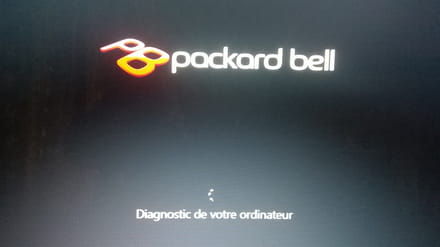

Mon 2eme pc, Packard Bell EasyNote LE - Windows 8 (par défaut).
Après de périlleuse manipulation sur le lecteur de registre où j'avais modifié deux trois trucs et maintenant quand je l'allume il redémarre toute les 10 secondes sans possibilité d'accès au paramètres de restauration.

      Je sais auparavant je pouvais comme tu le dis si bien mais maintenant il ne fait que redémarrer à chaque que je l'allume et il m'affiche en boucle ces images et impossible d'accéder au paramètres d'actualisation ou de restauration du système.
