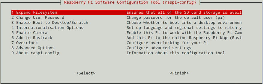

Contributeur@BananeManIl n'y a rien à réparer, il suffit de lancer ton système et quand tu as la main, tu ouvres un terminal et tu lances la commande sus-citée, tu auras alors un écran comme celui-ci :

Il te faudra rebooter une fois le processus achevé pour que les modifications soient prises en compte.
