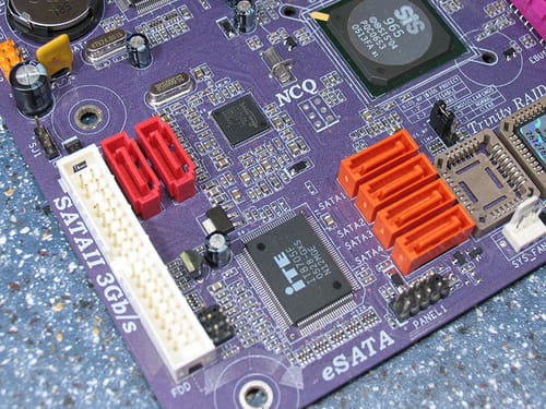

  4. STARGATE43 Messages postés 13754 Date d'inscription   Statut Contributeur Dernière intervention   2 648
    Normalement, sur ta carte mère, c'est indiqué, SATA I (SATA 1) et SATA II (SATA 2)
    Sur cette image, c'est bien visible, les port SATA sont oranges :
    PS : Avant toutes manipulations, éteindre le PC et débrancher la fiche d'alimentation (220).
    --> PAS DE PROBLÈMES, QUE...DES SOLUTIONS <--
    L' alcool ne résout rien, ceci dit, l' eau et le lait non plus ;-)
    1. davidplante91 Messages postés 13 Statut Membre
      Il n y a pas plusieur port comme sur ton image! voici ma carte mère: https://www.zupimages.net/
      1. STARGATE43 Messages postés 13754 Date d'inscription   Statut Contributeur Dernière intervention   2 648 > davidplante91 Messages postés 13 Statut Membre
        Le plus simple serait que tu me donnes la marque et le modèle de ta carte mère, parce que là je n'y vois rien, ou alors ta photo a été prise trop près ;-)

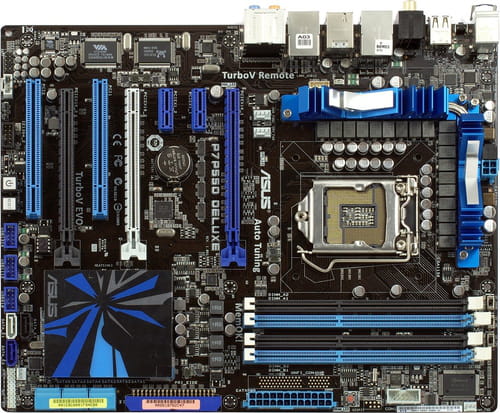

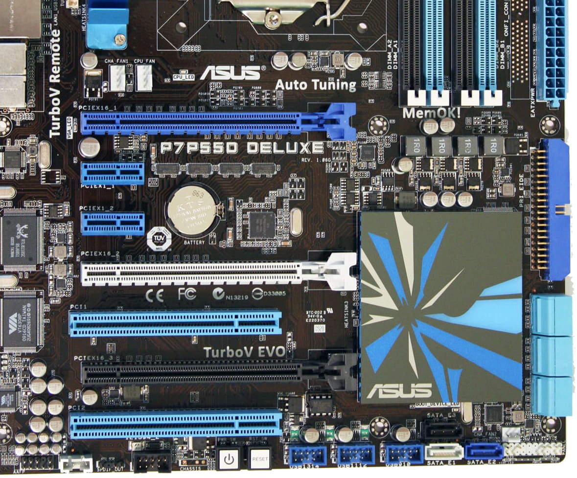

    Le modèle de ta carte mère est indiqué directement dessus, comme l'exemple ci-dessous :
    Dans ce cas-ci, c'est une carte mère de marque Asus, et le modèle c'est P7P550 DELUXE, si je tape cette référence dans google image, j'obtiens une image de cette carte mère, comme ceci :
    Tu vois bien que tout est indiqué sur la carte mère même, et non sur un composant.
