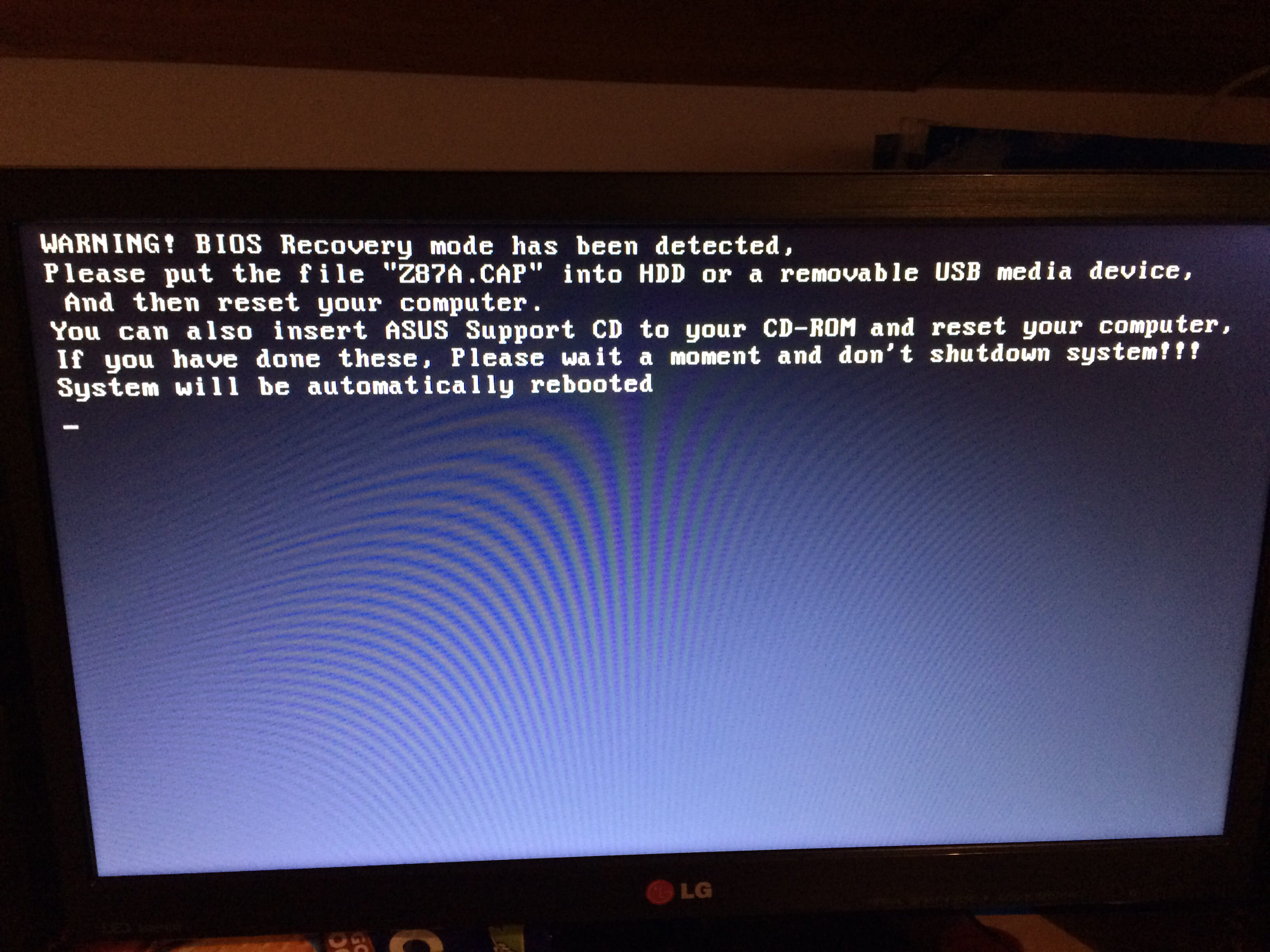

Bonjour, je vous explique mon problème j'ai voulus faire la mise à jour de ma carte mère qui est une z87a et en choisissant le fichier update que j'ai déjà télécharger avant et bien la souris c'est mise à se téléporter donc j'ai annulé la mise à jour et elle continuée à se téléporter du coup j'ai voulus reboot le Pc et en voulant le rallumer et bien le Pc s'allume les ventilos tournent mais l'écran n'affiche rien.. J'ai du coup enlever la pile de la carte mère et attendu 10minutes et le Pc c'est enfin rallumé mais il m'affiche un message sur un fond noir:
J'ai par la suite mis le fichier qu'il me demande la clef usb dans le port 3.0 extérieur mais j'attend depuis quasiment une heure et toujours aucun changement au niveau de l'écran.. Que faire ? J'ai vraiment besoin d'aide svp.. merci d'avance ! :/
Ben voilà ce qui arrive quand on interromp une opération délicate comme le flashage d'un BIOS.
Quand on commence un flashage d'un matériel on ne l'arrête SOUS AUCUN PRÉTEXTE.
En principe quand on fait ça le matériel est mort.
Là vous avez peut-être une chance car il aurait une seconde ROM de secours.
Si vous avez le CD dont il parle mettez plutôt ça que la clé USB.
Si il ne reconnait pas votre clé c'est soit car il ne prend pas en charge l'USB au démarrage (à moins d'activer un mode genre USB Legacy mais cette carte me semble pas trop vielle donc ça n'est peut-être plus utile).
Soit le fichier n'est pas là où il s'attend à le trouver.
Vérifier que le Fichier est bien dans le répertoire qui va bien.
