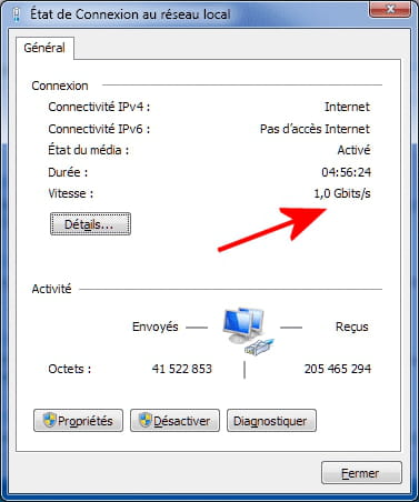

Modérateur
Tu vas dans le centre réseau et partage et tu cliques sur la connexion ethernet ou wifi et tu as par exemple
En Ethernet j'ai 100Mbits/s
https://www.dropbox.com/s/sblmo2icbdng8q4/Ethernet.PNG?dl=0
et en Wifi 54,0Mbits/s
https://www.dropbox.com/s/4f7s1nc0xtbg2r0/Wifi.JPG?dl=0 -
