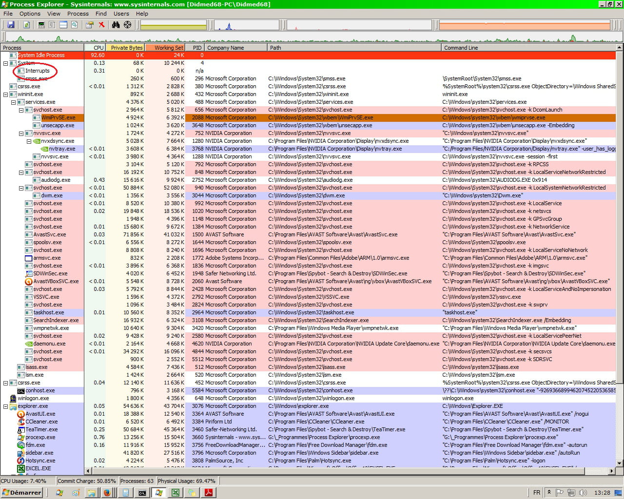

  5. Y a-t-il beaucoup d' "interruptions matérielles" ?
    On peut le visualiser dans le Gestionnaire des tâches (CTRL ALT SUPPR)
    Perso , j'utilise Process Explorer à la place comme ICI:
    1. Je ne vois aucun problème...

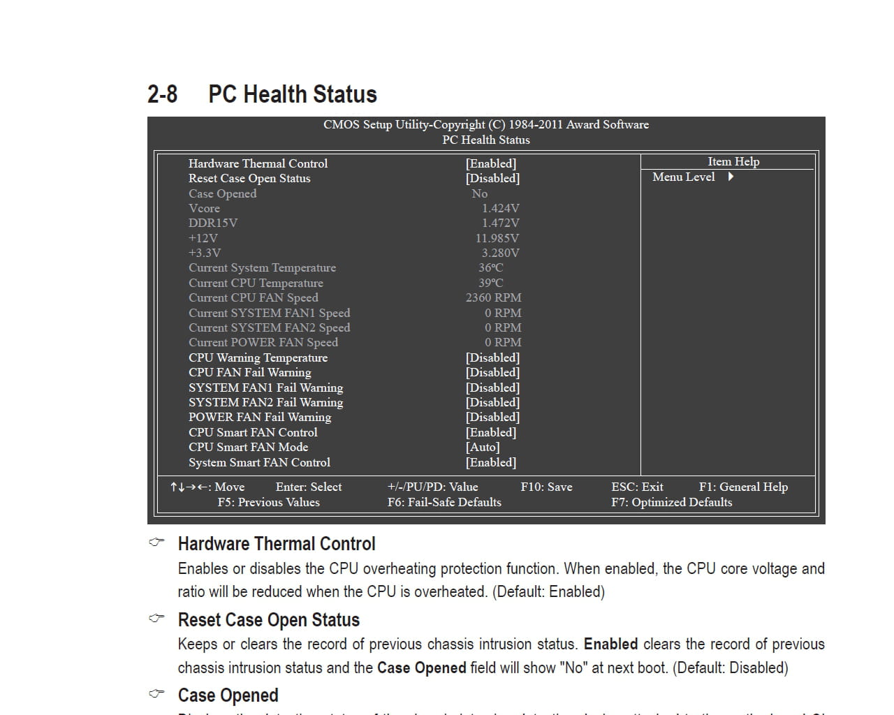

    3- rubrique 'PC Health Status'
    4- vérifie la température du proc (Current CPU Temperature) en laissant tourner le PC 10 minutes > si elle haute (+ de 90°C), modifie les paramètres afin de faire tourner le ventirad plus vite:
